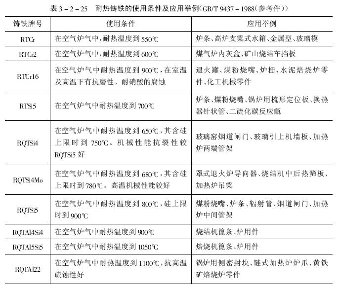

谁能告诉我耐热铸铁的最高承受温度是多少?直接接触火时寿命有多久?我们是用在灶具上的(饭店),温度在1000度左右,而且有鼓风机鼓吹,基本用气体,和炉窑内的工作条件不一样,耐热铸铁做配件是否是最好的选择?           望专业人士给与指点 0 h5 t1 l$ j! V3 e% E

发表于 2007-8-4 08:31:10 | 显示全部楼层 来自: 中国广东惠州
住.jpg : S1 w2 l3 [7 o: h2 @& v9 i1 w
/ }0 b9 h; p7 l# `& R* N
这里有些耐热铸铁的资料
& B$ [* q  Z: P; s" a- d应该有楼主需要的
wjliao + 5 应助

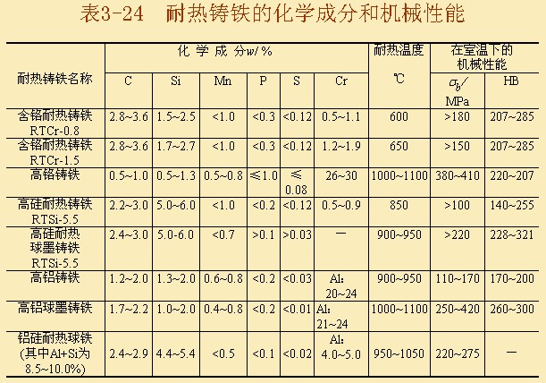

上面的表格数据我在百度中看过,我很看好高铬铸铁和高铝球墨铸铁,因为看它们的耐热度是最高的,但他们之间有什么区别和特性? 望大家给于解答

高铬铸铁和高铝球墨铸铁一般都是用在什么地方?它们的缺陷在哪几方面? 望专业人士给于解答

发表于 2007-8-5 07:12:50 | 显示全部楼层 来自: 中国河北唐山
高铬铸铁价高% i1 n- [" B1 J
高铝球墨铸铁工艺性差.
wjliao + 5 应助

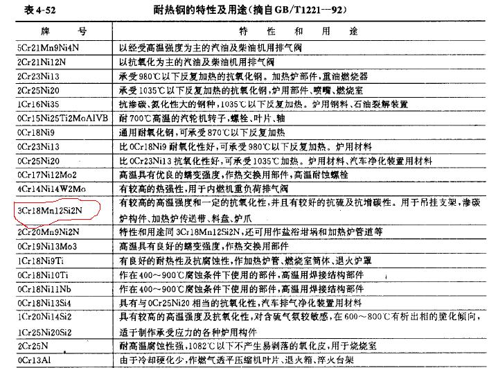

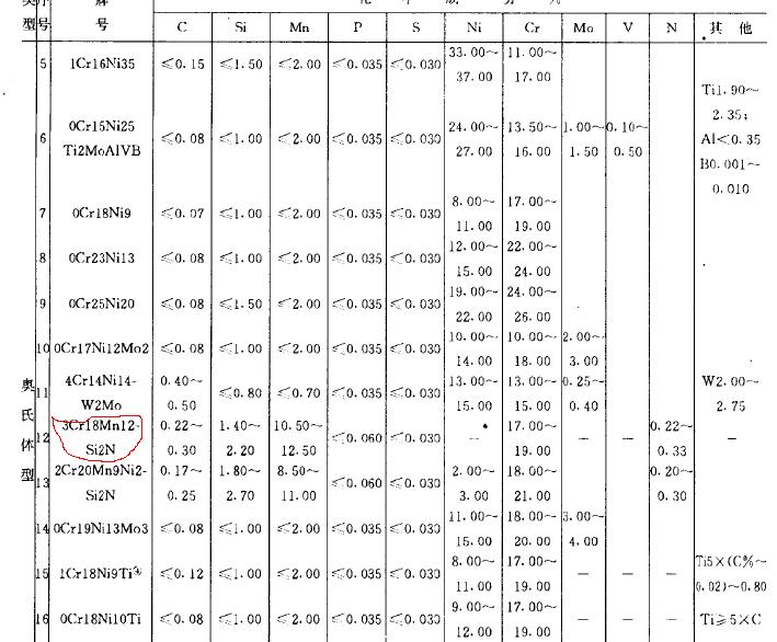

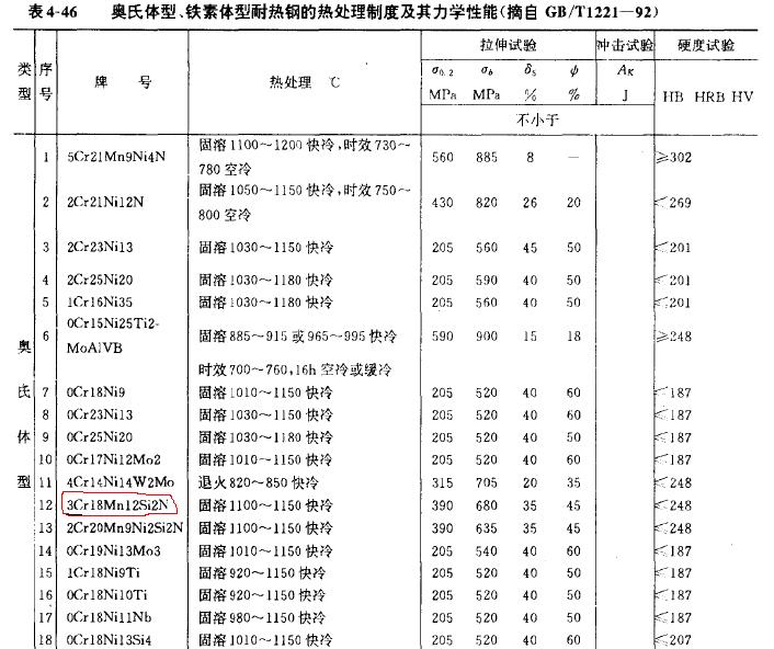

发表于 2007-8-6 13:52:49 | 显示全部楼层 来自: 中国北京
因陶瓷和铸铁的脆性,我仍然推荐铸钢,考虑成本及使用情况,我推荐ZG3Cr18Mn12Si2N.
wjliao + 5 应助
发表于 2007-8-6 13:55:58 | 显示全部楼层 来自: 中国北京
我想,3Cr18Mn12Si2N会合适些.7 s: F6 N* v6 S! }0 Z
