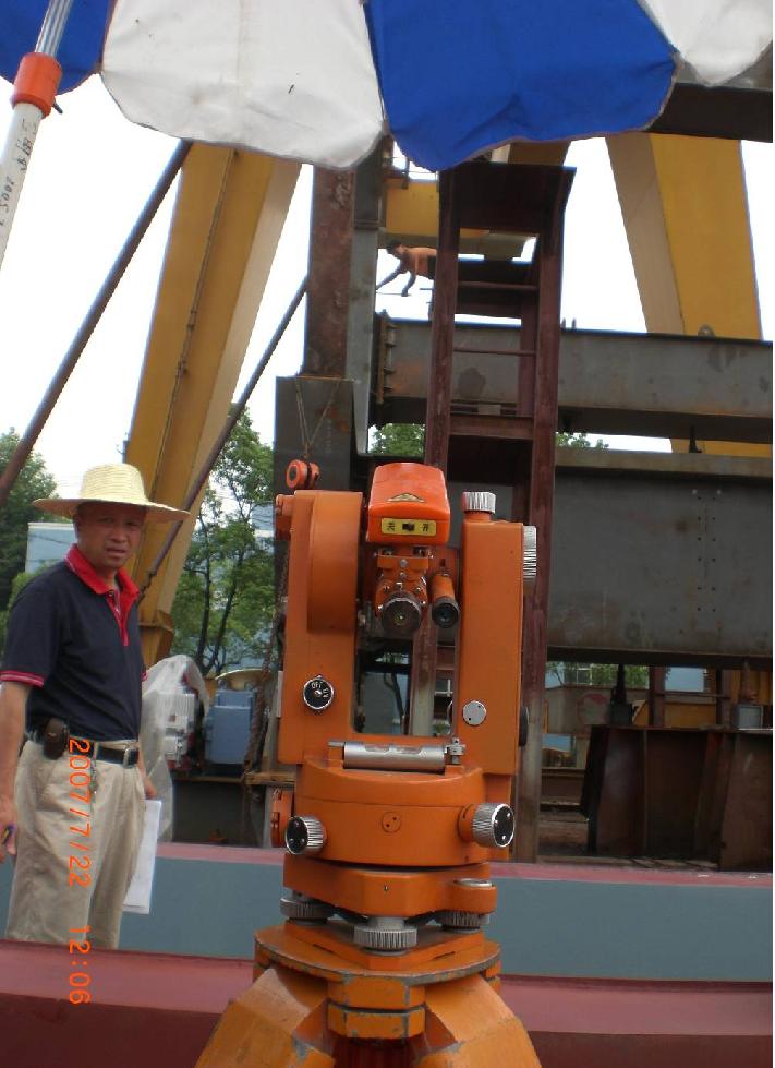

这种测量大型工件的垂直度的仪器的名称和用途?

我理解这就是一台激光经纬仪,利用经纬仪,采用适当的方法,就可以测量物体的垂直度。2 k* N$ e1 O$ [# r& f

补充
采用激光束作为可见参考线,其光轴与望远镜光轴重合,因而这一条激光束所指的水平方向及垂直角可通过经纬仪的水平度盘和竖盘度盘读出,特别适合于定线、垂直工作。# r/ q6 |6 a0 X; g2 \* f
% {. ]2 e0 }* l. L$ F
望远镜视准轴精细调成水平后,该仪器可代替激光水准仪使用。望远镜视准轴调整成与水平垂直指向天顶,可作为普通垂准仪使用。

这是测量用激光经纬仪,用普通经纬仪也可测量。测量时先用下面的三个调节螺丝将仪器调水平(三个水准气泡都于中间位置),上下转动望远镜从垂直线或垂直面的最低点转到最高点,若二点都处在望远镜的竖直线上,则设备已经垂直,若二点不重合,则二点的水平距离即为在二点高度上的垂直度误差。可继续调整设备,直至误差在允许范围为止。

谢谢朋友们!截面5m, 垂直度1mm, 精度能达到吗?
