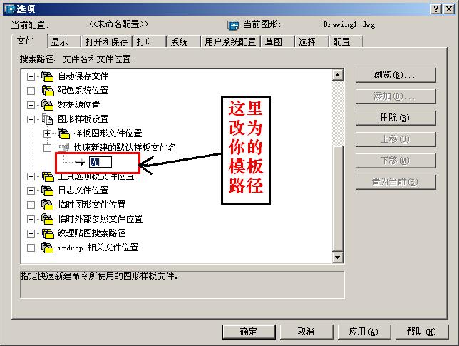

发表于 2007-8-4 09:54:57 | 显示全部楼层 来自: 中国浙江杭州
找到模版的储存目录,直接覆盖即可!
5 v  k% f: u9 ]( H+ q5 h' E2 m9 P& _模斑的存贮目录一般按照图片所示的
2 a5 c3 V' ^" L9 x# F1 P( \
5 _8 M# A, G6 g$ S: H% P[ 本帖最后由 nyh2000 于 2007-8-4 10:11 编辑 ]
发表于 2007-8-4 11:16:11 | 显示全部楼层 来自: 中国江苏镇江
原帖由 weijian03144 于 2007-8-4 09:47 发表 http://www.3dportal.cn/discuz/images/common/back.gif
$ N8 N+ N& x) A* u( N$ d& i# u! X  U; r还是不明白阿,请详细解释
6 D- t$ P* v' ^$ I9 [# R
7 [6 T0 |8 s! A  L看下:
唐昕晨 + 5 应助
发表于 2007-8-4 12:34:49 | 显示全部楼层 来自: 中国江苏南京
6楼的是二〇〇四以上的版本,在2002以下的版本中没有这个选项。

发表于 2007-8-4 14:14:05 | 显示全部楼层 来自: 中国浙江宁波
把你的模板文件放在5楼朋友提示的文件夹下,新建时在模板选项卡的选择列表框中选择你的模板文件就可以了,选择后下次启动ACAD时新建选择“使用模板”选项卡,你的模板文件就变成默认的了。
