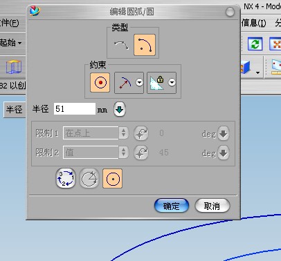

发现不在草图中也可以做圆等操作
7 p1 s0 w8 g; `在非草图模式下进入,插入——曲线,里面有好多制作草图的工具哦,哪为高手知道为什么啊; N% E0 R, J, c' \# j7 [  z% f, y
如果用这个命令一开始出现这个画面* M. J7 q8 ]; u- P: H8 K- e
' \0 B0 A, R/ r  m3 g
, C- G4 \2 A. b: q1 a9 t; _7 \0 i/ l0 w6 h, e* p4 R
8 b, @( v' n9 K: p1 {* B做完圆双击后出现这个对话框2 q1 }7 y+ F% e
1 E! P& Y6 X* W$ `+ s* R7 W  G  ~' J$ p" L, F
怎么样用这个命令的时候就出现第二个图的 对话框,而不用做完了在双击修改1 \& v4 k& Z) S$ {" r" _( |

这些命令做曲线很方便的,但不利于修改

小月说得很对
; ^# r$ C3 k6 R( y6 g( ^这些东西一般适合  曲面  非参 等操作

这些命令做曲线很方便的,但却不是参数化的,不好修改、链接和关联。最好少用!
