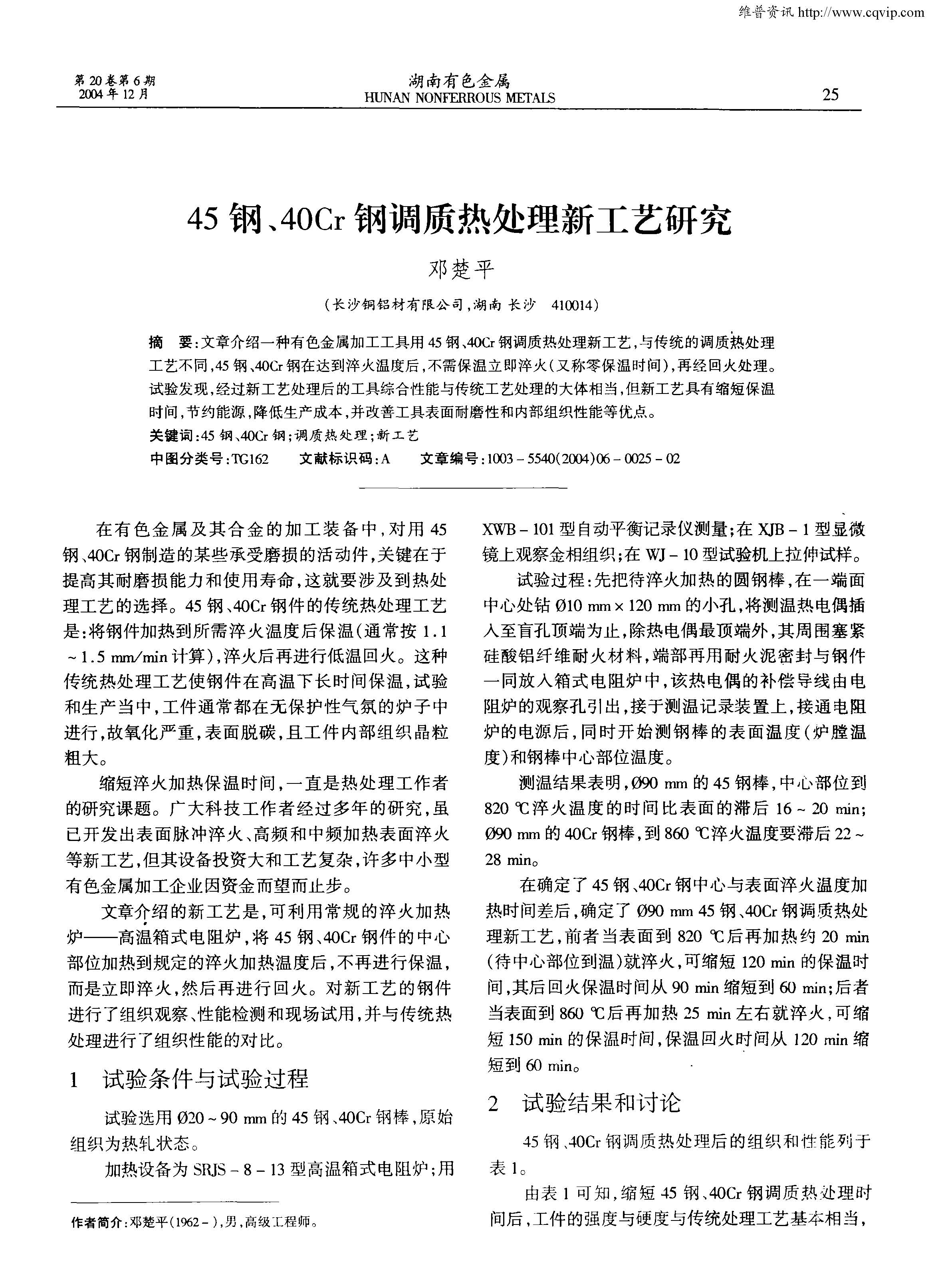

45钢、40Cr钢调质热处理新工艺研究.pdf

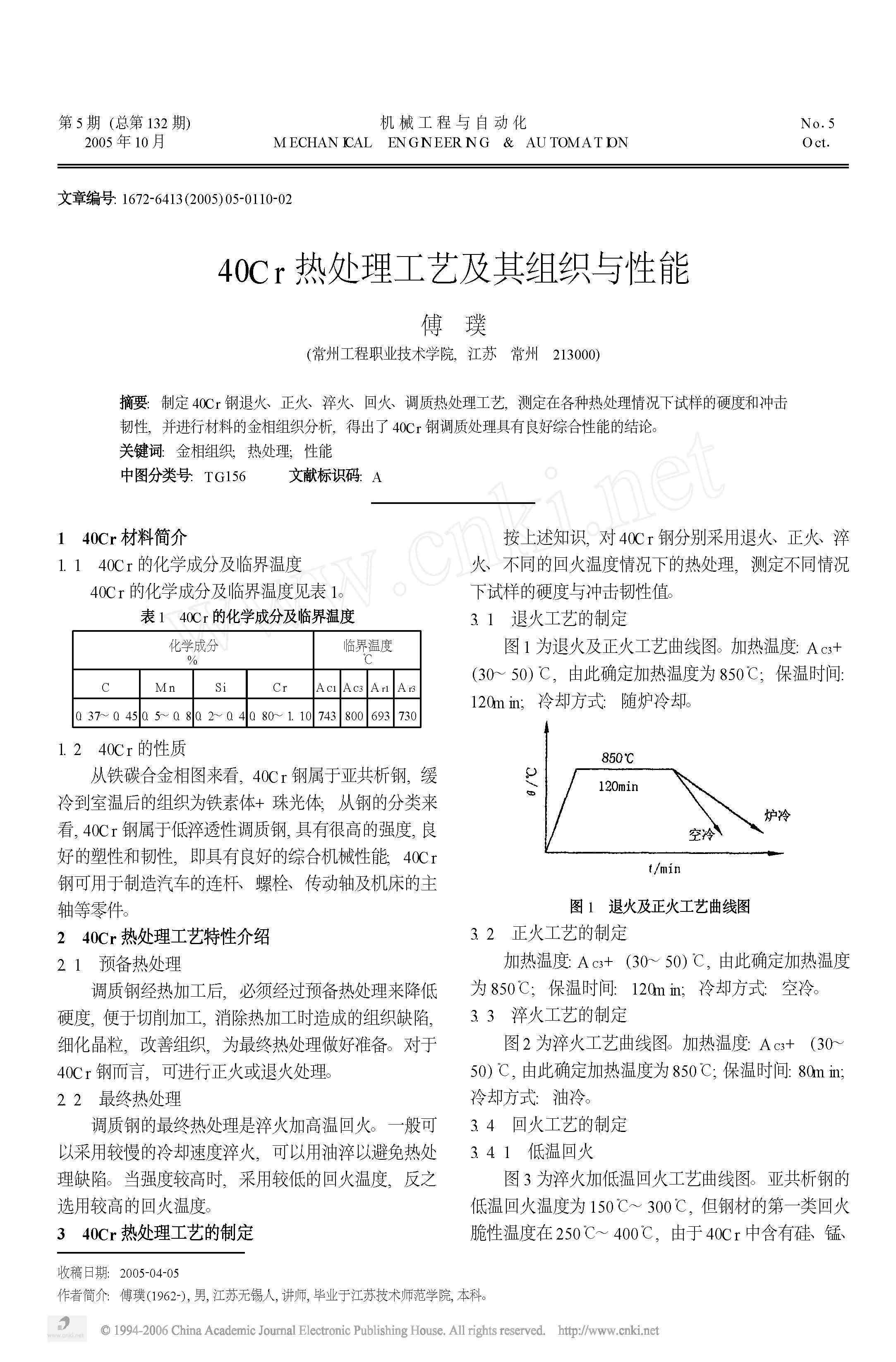

40Cr热处理工艺及其组织与性能.pdf
