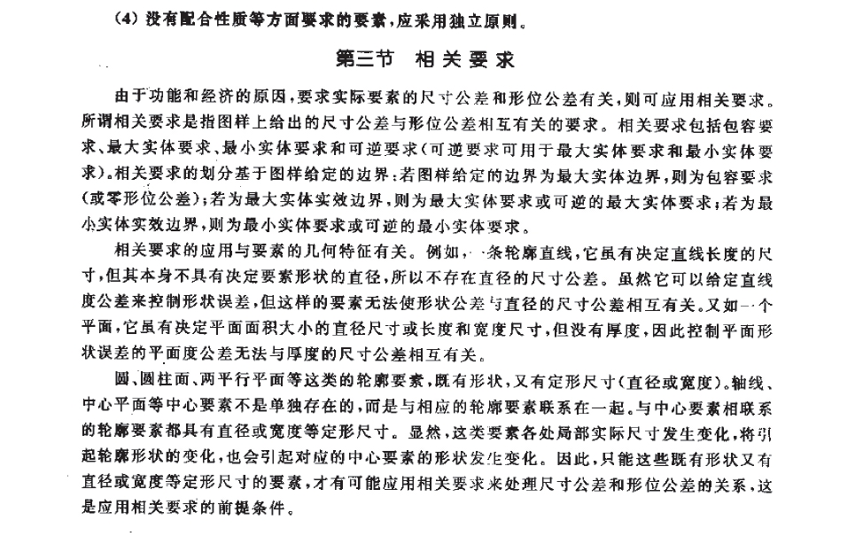

发表于 2007-8-27 13:24:11 | 显示全部楼层 来自: 中国江苏无锡
我附上个贴图,说明下公差原则的应用范围
发表于 2007-8-27 14:38:14 | 显示全部楼层 来自: 中国山西太原
这是GB/T1182-1996《形状和位置公差》公差原则的应用中规定的:
5 h+ p/ S/ F, R; z+ l最大(最小)实体要求主要用于保证装配的部位,在成批零件的生产上使用。最大(最小)实体要求必须用于中心要素,既可用于被测要素,也可用于基准要素,并可同时采用。
$ d5 j! D& u- P2 x: H5 m* ~0 L
包容要求适用于单一要素,如圆柱表面或两平行平面。& p0 A/ h$ }; N: i- S) _+ x
