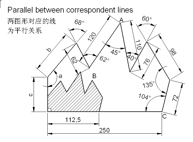

【进阶级练习题32】' s2 r3 r: {' _6 {- f2 g, }% O7 M
原创:Joseflin先生(台湾)             整理:SHAONX(上海); K3 @4 d5 q- y
  U% h4 a1 k0 I% b, r2 p% K求:
( v. o2 o/ ~2 O& ^- v8 s. N1. a 之角度值为何?
- Z% X4 D6 _" F5 d) U; L          a. 140.0000°   b. 140.0001°   c. 140.0002°
, u; D: t# [! |3 E' s# ]1 g8 n2. b之长度为何?
$ C$ q* s$ U2 f          a. 97.8566     b. 97.8556     c. 97.8546, w- V2 H/ @( V8 o
3. c 之长度为何?" A9 c6 Y3 G# o0 F, n/ W3 Q, K
          a. 75.6886     b. 75.6868     c. 75.6688
- I0 s" u5 t- f4. ∠ABC 之角度值为何?. x% i' Q8 ]+ N
          a. 88.4449°     b. 88.4494°     c. 88.4944°3 g1 B2 A5 c3 |2 l/ ~: Z. e
5. 剖面线区域之面积为何?! D8 O9 @/ n$ r8 b0 {
          a. 6667.6067     b. 6667.6607     c. 6667.6670

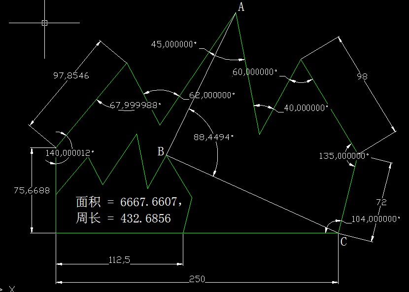

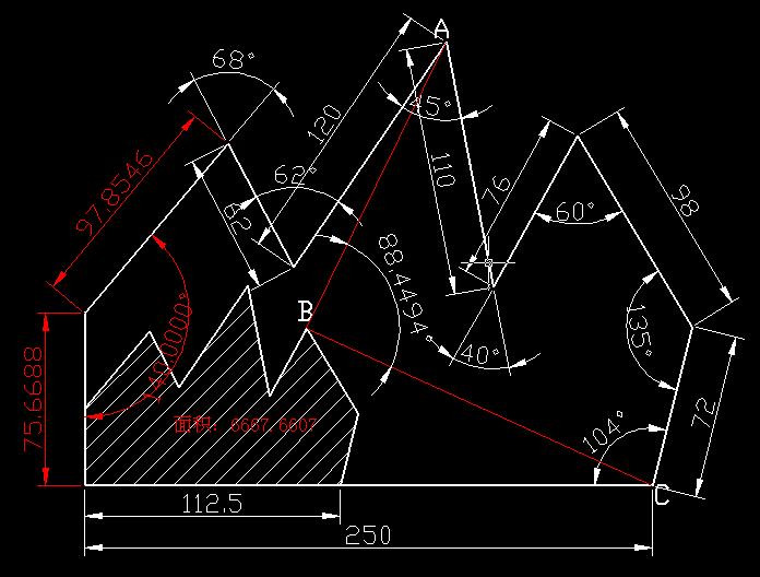

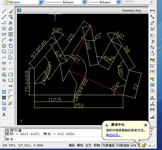

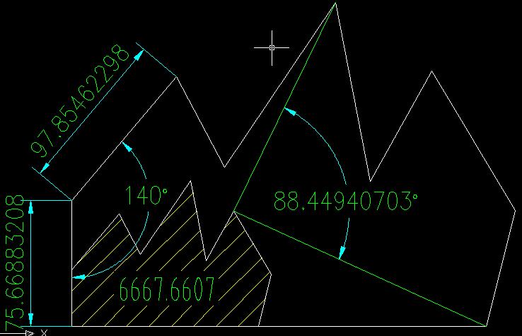

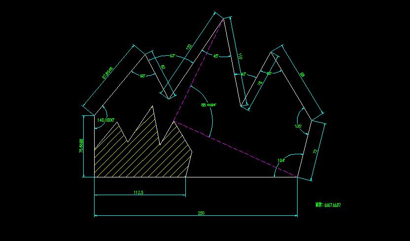

我做的* B! J* g4 V. A4 @  @
222222222222222222.png - W/ R! f  [9 K' j$ x. G, v/ @
8 d6 S" x# N7 @+ N3 \, M# J; I1 j4 ]$ M: x- E. |
[ 本帖最后由 wsj249201 于 2007-8-6 09:05 编辑 ]

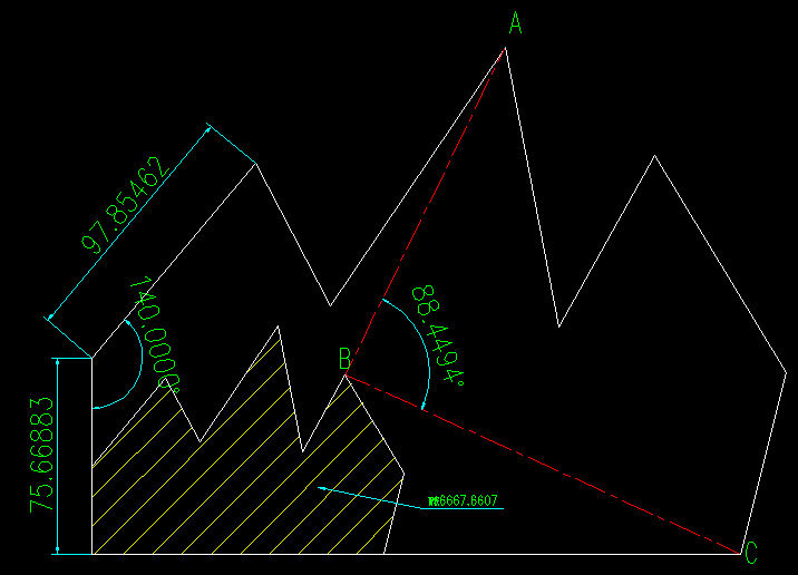

【进阶级练习题32】 » 发表回复
【进阶级练习题32】 » 发表回复
1 |# W# @1 x8 M% y1 w
7 I. h3 [6 w  j7 `, r[ 本帖最后由 雕刻爱情 于 2007-8-6 14:52 编辑 ]

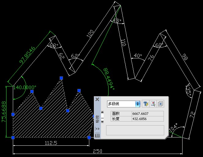

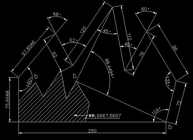

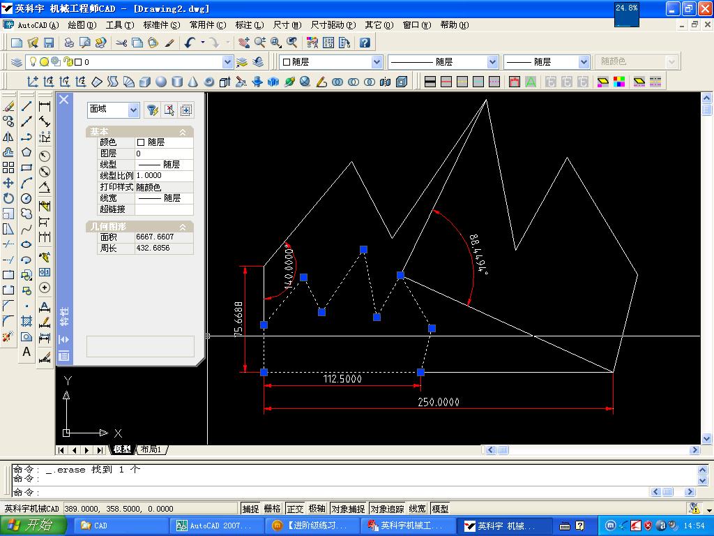

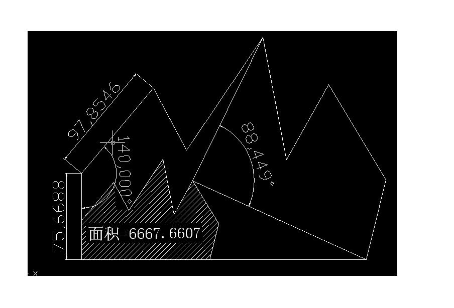

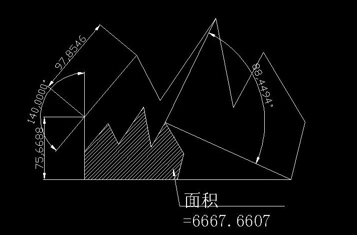

简单; s' X( P2 x! O/ l+ l

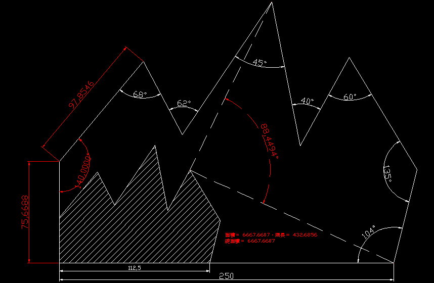

未命名.JPG . W. M% }" {5 `! Q2 x
& m4 j; C& w# @9 K' |& Q$ g[ 本帖最后由 mengxi_889 于 2007-8-8 09:54 编辑 ]
Drawing2.rar
25.22 KB, 下载次数: 4
源图
Drawing2.rar
25.22 KB, 下载次数: 4
源图

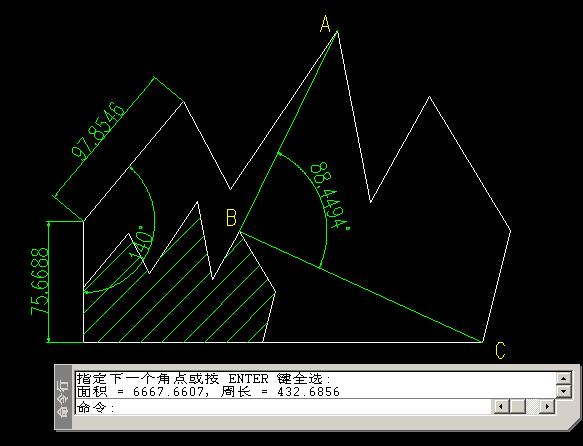

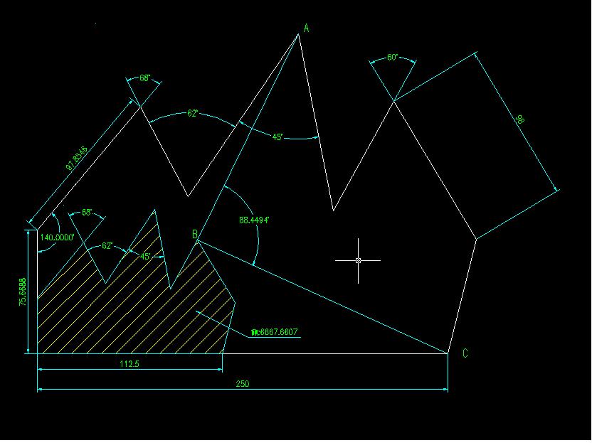

发表于 2007-8-8 22:19:58 | 显示全部楼层 来自: 中国广东深圳
先点位,明天交作业
5 M- A8 E" c# W0 T, Q* _补上
* k' z6 [& C0 W
; \$ a; W/ b6 P& F$ Q( ^[ 本帖最后由 xie00001 于 2007-8-9 12:45 编辑 ]

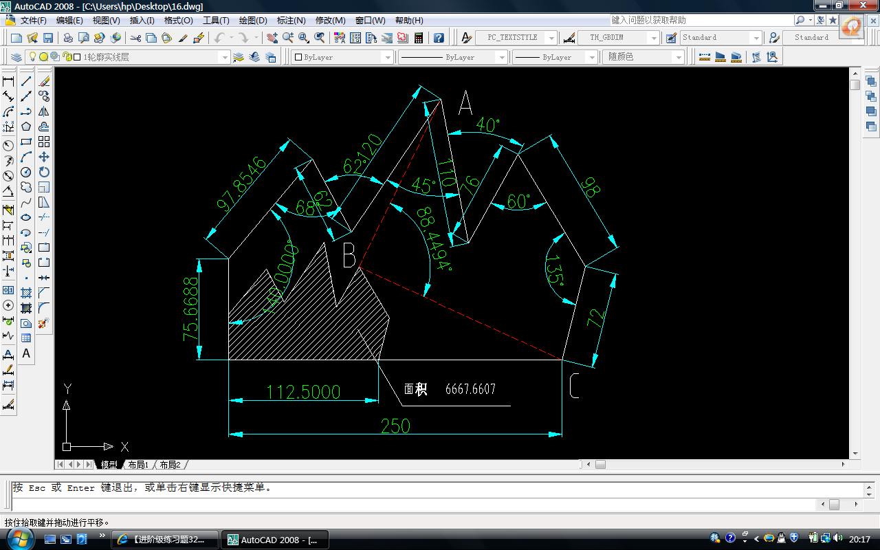

发表于 2007-8-11 14:54:20 | 显示全部楼层 来自: 中国台湾
新人練習一下,做完真是高興,請樓主指正!
2005llnn + 5 正确

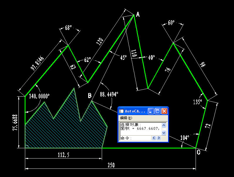

发表于 2008-7-4 16:55:12 | 显示全部楼层 来自: 中国甘肃张掖
练习!用到了圆弧(T)、缩放命令......
2005llnn + 5 正确

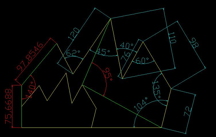

发表于 2008-7-30 16:47:03 | 显示全部楼层 来自: 中国广东东莞

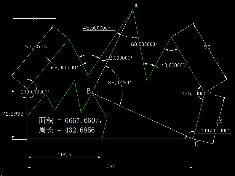

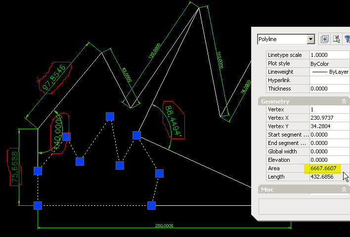

我做的与这道题的正解有出入,不知道是谁的对。
2005llnn + 5 第2个对,但左边76.2938标注的点没有选对。
发表于 2008-7-31 12:40:55 | 显示全部楼层 来自: 中国浙江绍兴

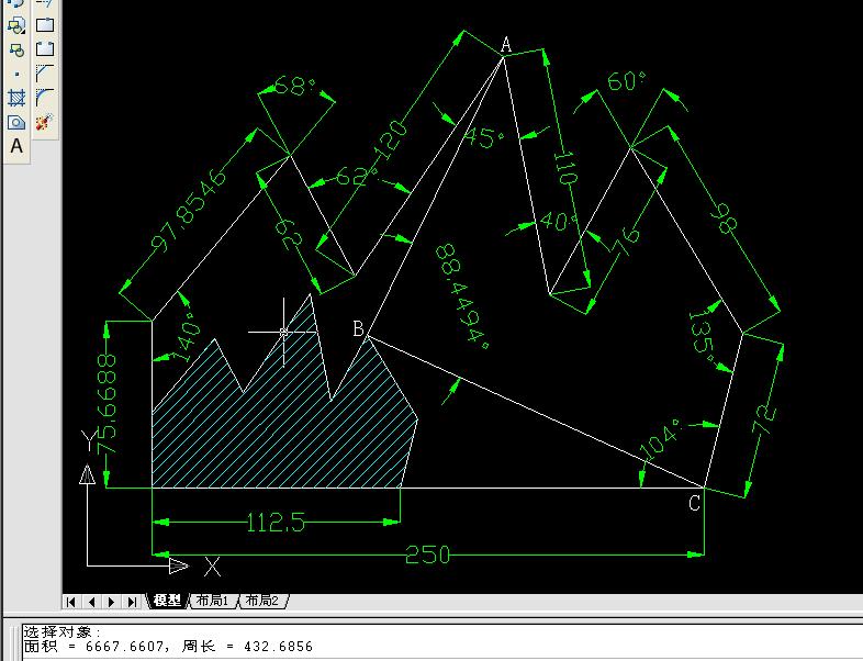

发表于 2008-9-8 15:23:31 | 显示全部楼层 来自: 中国江苏苏州
新手学习中 请多多指教
! g- K' j5 W: E5 {0 r* _; w+ {: v8 C4 t. F( [$ X; ~6 V; U
进阶级练习题32.dwg
44.32 KB, 阅读权限: 50, 下载次数: 3
2005llnn + 5 很好
