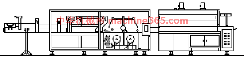

  包装机器的电气控制全套采用了贝加莱控制器PP41,伺服驱动电机ACOPOS,结合编程软件Automaton Studio,设计上以推瓶电机作为传动主驱动电机,分瓶电机和送切膜电机作为跟随从电机。在每个包装过程中,推瓶杆推出一组瓶子完成一次包装,推瓶电机的位置反映出包装周期的位置数据。在每个包装周期内,送切膜电机,分瓶电机1,2同推瓶电机的位置有一一对应的数据关系,根据对应的数据对机器的动作进行控制。应用CAM电子凸轮技术实现多轴同步运行,从轴耦合主轴位置运动,从而达到包装的目的。

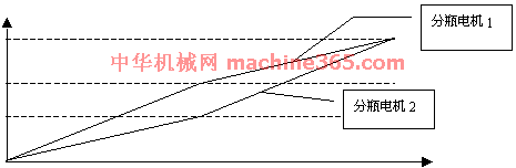

1 `- G# _+ i7 s2.1 分瓶电机设计要求: d* N9 q& ?: ~7 K' |
) t. m0 q3 N, L8 }8 z0 l- R  在热缩膜包装机中,包装段的瓶传送通过主驱动电机传送,两个分瓶电机的传送链上,分别装有等距离的两组挡瓶爪,两个电机快慢交替运行,将排列整齐的瓶子分成预定的瓶组,通过主驱动电机传送到下一个工位。根据主驱动电机(推瓶电机)的运动位置,分瓶电机按照运动曲线与推瓶电机同步运行,作为推瓶电机的从机,有规律交替快慢运行,进行主从同步运行,在一个推瓶周期内,实现一次分瓶过程。3 y, Y8 m# e+ M) l
http://www.98jx.com/UploadPic/200786/200786212820650.gif, P7 h3 \7 O" V- E- a9 g! y

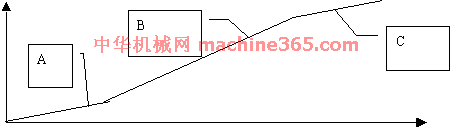

2.2 送切膜电机设计要求9 J; N: Z' y) z1 a' E
+ D7 S; D) u, ~2 Z' p3 B
  根据推瓶电机每推出的一组瓶子,送切膜电机实现对该瓶组的裹膜包装,通常情况下,可以用曲线的三段变化实现,A段为瓶底下后半部压膜的长度,B段为裹膜和瓶底下前半部压膜的长度,C段为将膜切断后,将膜送到膜出口的长度,保证下次膜顺利导出。A段运行的位置要求为送切膜电机运动位置和推瓶电机运动位置相等,即主电机与送切膜电机的运动距离一致,保证送出的膜与瓶组移动位置的1:1绝对关系。B段中送膜速度比较快,保证导膜杆顺利地把膜裹在包装产品上。C段为低速出膜结束过程。http://www.98jx.com/UploadPic/200786/200786212821123.gif
1 S& S' P, K5 i% h3 t8 ]
( M, L' m6 \5 D6 m( B- L  CAM同步控制是热缩膜包装机的控制系统特点,伺服电机之间的主从同步数据通过现场总线传输,多个从轴耦合一个主轴的位置实现相互联动,提高了控制速度和控制精度。同步运动控制不需要PP41实时控制。9 L0 G) i% @" Y- w! b- o7 w! S

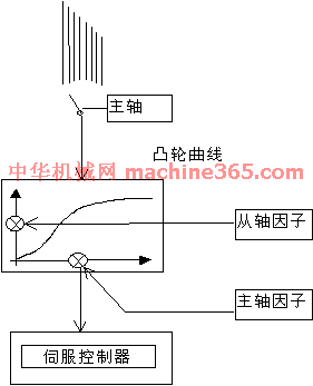

3.贝加莱CAM电子凸轮原理# f; F0 h1 e5 c! Q! P6 L$ T  O6 [
http://www.98jx.com/UploadPic/200786/200786212821591.gif4 z7 Q8 W" N4 U. S* _4 b2 {9 Q
  通常情况下,多轴运动的位置关系选定其中的某个轴作为主轴,其他的轴作为从轴,在一定的周期内,根据主轴运动的位置,从轴的位置实现相应的变化,可以是直线关系,也可以是曲线关系。! [4 J& \# E4 {, h) x; a( U
. L; J2 e9 H2 [$ S4 D# b
  图示中,主轴因子为主轴在一个周期内运动的位置,从轴因子为从轴在相应的周期内耦合主轴位置相应运动的曲线位置。可以是直线y=k*x,也可以是各种曲线关系。复杂关系曲线根据实际需要可以做到最多6次方变化的关系
  E$ |1 [' ^" C3 r3 py = a + b x + c x2 + d x3 + e x4 + f x5 + g x6。! o& @5 f" p6 ^7 L0 a# ^

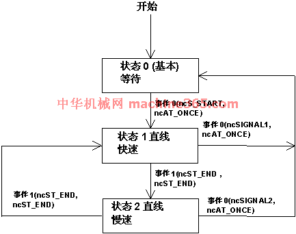

3.1 电子凸轮的控制流程
% Q8 B/ V% E+ C& u" G5 R+ _, n! o
( g; Q2 J; |# @: \: X/ v7 K$ `$ y; G电子凸轮的控制流程由状态和事件两部分组成。+ ~7 ?) e6 z1 b! {7 M
9 X. J' ^! n$ T
(1)状态3 f# [/ c& w$ _" \6 V5 [9 n# ?
# v0 T6 Z5 a' B' B" b2 [! T状态0 (基本)' C$ D) W6 |+ s8 o! j
: o# D' ~# b2 f- M3 k  在开始CAM曲线流程后,通常进入状态0,该状态仅执行一些曲线过渡的位置处理,可以进行各种转化到其他状态中。
& W4 G- B; u9 h! l一般情况下,可以在主轴运动到某个特定的位置后启动CAM曲线进行多轴同步运行。/ \& F  Q" X& n9 r$ R" n) a$ Z
% T- G. t2 a+ O+ ]1 U" C; X; q) v

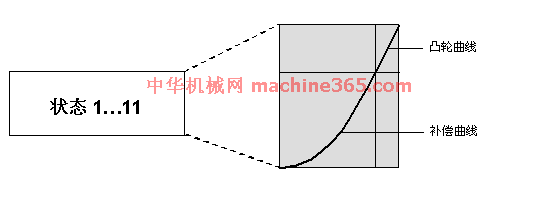

状态 1...11(耦合)' ~* F' W7 o6 ~5 `9 H& Q# L
http://www.98jx.com/UploadPic/200786/200786212821988.gif. `: c" p6 k) d2 G
  在一个CAM流程里,最多可以有11个状态,每个状态都可以设定一个特殊凸轮曲线。使用状态索引号1…11选择进入相应的状态中去,如果使用一个1:1的CAM直线,输入0XFFFF状态索引号即可。8 w5 I9 d% @1 a8 l4 G+ f( Z
9 [, `& z% ?0 W$ P) A1 B' O  从一个状态跳转到别的状态中时,可根据需要对过渡的拐点进行补偿曲线设定,实现软转化,避免刚性冲击。补偿曲线的计算在不同的状态中是可以不一样的。
! `  I& Q( q2 c' W0 R  R$ r. J- v( {+ L8 I  S. T" \& R
  要从CAM流程的一个状态中跳转到别的状态中,需要一个特殊事件的触发来激活,如果主轴达到设定的CAM曲线相应的主周期终点位置后,仍然没有任何事件来进行触发,CAM曲线将自动在本状态内重复运行。
4 [+ {% k/ v$ X7 i
' B6 u$ s1 z' t( v, T* k(2)事件$ X7 ]) C) n& |+ s  K
) \+ ~5 M. u3 @* I  每个状态最多支持四个不同的事件,如果在同一时刻,有多个事件进行触发,事件的索引号决定相应的优先级别。(事件0级别高于事件1,依次类推E0>E1>E2>E3), P  K! j* b( W+ R3 |
对于每个事件,在不同的状态中可以定义为不同情况。

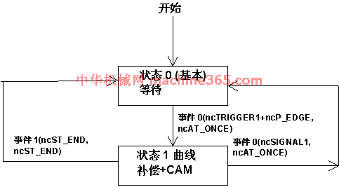

(1)热收缩薄膜包装机分瓶电机的运动,可以用以下三个状态来实现其控制。
* P% {  `) Q& }. B1 m: v
0 D. N$ i; |  S- n. b
http://www.98jx.com/UploadPic/200786/200786212821518.gif- S2 I5 ?6 [# _; v1 E
  在更换包装产品的种类时,仅需要改变状态1和状态2之间的位置差,即分瓶位置发生变化,主轴无须任何变动,实际上改变从轴因子,即可方便地实现。两段直线之间的拐点过渡可以设置补偿区间来缓和.& H! ?- l/ G3 W- L

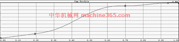

(2)热收缩薄膜包装机送切膜电机的运动,可以用以下两个状态来实现其控制。 # M4 g( Z) O3 I+ X( q& J; m8 R/ ?9 T
曲线的生成可以使用贝加莱Automation Studio专用软件实现,可以输入坐标值自动生成,也可人为手动修改曲线。
* R* Q2 ~4 U* ]4 w: z( }7 k http://www.98jx.com/UploadPic/200786/200786212821897.gif. L, o2 T$ Q3 Q1 X; \2 k+ k
  在更换包装产品的种类时,仅需要改变包装膜的长度,即送切膜的运动距离发生变化,实际上改变从轴因子,即可方便地实现。包装的快慢通过改动主轴因子实现.
! W. N% l( r2 ]6 w8 @  U http://www.98jx.com/UploadPic/200786/200786212821289.gif
