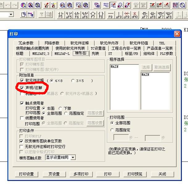

就是在电气梯形图的右边,有一列十字坐标,上面是K后面还带有数字,下面是B后面有带数字也有不带的,他们分别代表什么意思?$ u) O" d; W6 p# @7 k: u% F! ^2 h

要说清楚什么牌子和型号的PLC梯形图.
 楼主| 发表于 2007-8-7 11:26:48 | 显示全部楼层 来自: 中国山东烟台
是电气原理图,也是叫梯形图,并不是PLC的用的,不过画的和PLC的梯形图差不,不过全是实物的。我没有数码相机,就用手机拍了张。不太清。
发表于 2007-8-8 16:28:05 | 显示全部楼层 来自: 中国上海
看不怎么清楚,我估计类似于电气图纸中接触器或继电器线圈符号下面标出的常开和常闭触点的使用位子,数字表示触点在图纸中出现的位子。

发表于 2007-8-8 19:50:01 | 显示全部楼层 来自: 中国浙江杭州
正像楼上所说,一般在接触器或继电器线圈符号附近出现的标示符号表示:
7 O5 l) J, {- h+ ]8 _. X  器件触点在图纸上的位置
! H8 n, b3 s/ }  1 触点端子编号或类型;5 T' \- Q: Y7 l5 W1 j- ^
  2 触点所在图纸号和分区。9 _: ]% c- a0 {; ^) _# H0 J
  如:11,12 10/4B 表示 标号为11,12的触点在第十张图纸上,所在分区第四列第B行上。分割符(/)在不同的图纸可能有所差别,如10.4/B,10 4 B等。

发表于 2007-8-8 20:16:18 | 显示全部楼层 来自: 中国福建南平
这个是图纸打印时可选的,是声明注释,如楼上所说。

发表于 2007-8-9 16:36:11 | 显示全部楼层 来自: 中国江苏泰州
这是三菱的PLC梯形图上的标示.如#6说的是可选的(在打印时)
