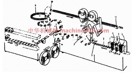

  1.1 包装轮包装形式
  j5 x* n3 D3 R/ K/ M- ]3 y9 |  X2硬盒包装机通过八个旋转包装轮来实现各种包装动作(见图1)。7 h9 J7 s9 K" v
http://www.98jx.com/UploadPic/200786/200786212819695.jpg
1 O0 E& z: o' C% F" Q0 e8 B% g  图1 X2硬盒包装机2 O9 Q2 {; Z8 ^/ u" U8 m& C5 G
$ s- a" i$ {$ X- q9 m. _, U
% d8 i4 `4 P% Q: z0 `- ?
  1、烟库 2、烟支输送模盒 3、一号轮 4、二号轮 5、三号轮 6、四号化 7、五号轮 8、六号轮 9、七号轮 10、八号轮 11、输出通道 12、铝箔纸部件 13、商标纸部件 14、内框纸部件! g3 _9 Z: J; H. y$ s
- x+ m$ S4 q/ ?8 x7 |  一号轮有两个工位,负责二十支烟支的交接;二号轮有八个工位,在二号轮上完成铝箔纸长边、短边和折角包装;三号轮、四号轮均是八个工位,三号轮是烟包输送及废品剔除,四号轮完成内框纸在铝箔上的包装;五号轮有八个工位,完成商标纸的包装;六号轮是烟包输送及废品剔除;七号轮有36个工位,完成商标纸烟包长边电热烘干;成品烟包进入八号轮后,进行最后一次质量检测,同时被八号轮转向送到输出传送带上。5 U6 r5 r3 l. C& y8 h
! H* i5 T5 N2 W; d. U  采用包装轮包装方式的特点是:结构紧凑,包装轮转速低,一个8工位的包装轮要满足400包/min的产量,其旋转主轴只需50r/min,转速低,磨损小,这是一般直线运动的包装方式所无法相比的。
