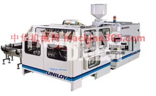

http://www.98jx.com/UploadPic/200786/20078621289333.jpg; D; A, u3 K3 L: w- H  @

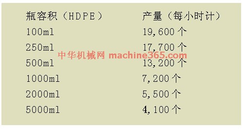

( J9 A, M  J7 b8 J0 w  与普通的Shuttle machine(往复式设备)相比,Uniloy Milacron的Recip系列吹瓶机的生产成本低、模具模腔数高、生产周期短。比如容积为1升以内的HDPE瓶的循环时间控制在了5~6s,从而大大提高整个设备的产量。该设备的产能见表1。5 F5 ~; w% U. e5 y0 @0 ?1 l. I
http://www.98jx.com/UploadPic/200786/20078621289793.jpg
