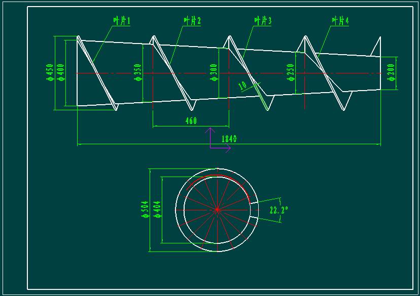

有哪位知道螺旋脱水机的叶片展开公式?(叶片拉完以后的外径相同,内径是带锥度的)

帖张图吧,有有锥度就有长度关系,螺距是否一致,叶片厚度多少?最好详细点。
 楼主| 发表于 2007-8-9 08:40:54 | 显示全部楼层 来自: 中国北京
锥管长度1840mm,小段轴外径200,大段轴外径是400,螺距为460,叶片厚度10mm
 楼主| 发表于 2007-8-9 08:41:35 | 显示全部楼层 来自: 中国北京
对了,还有叶片拉完以后的外径是450mm
发表于 2007-8-9 11:46:44 | 显示全部楼层 来自: 中国山西太原
楼主没有帖图,我按你提供的数据画了一下,便于说明。8 s( j4 Z' B- h: }( o/ H5 [
总长1840,螺距460,正好4个叶片。每个单独计算,计算时内径按小端直径用不带锥度的正常公式计算叶片下料尺寸。我给你计算了左边第一个,大端内径400,小端350,按内径为350,外径450,节距460计算,将算出来的尺寸先画出叶片展开图。轴于有锥度,大端下小了,直径一共小50,半径小25,将圆分成16等分,从第二点起,外扩25/16=1.5625,第三点向外扩2×1.5625………直到第16点为止,将这些向外扩的点用圆滑曲线连接起来,形成一条红线,。将红线以内的割去就行了。' x2 d& f( S& j4 N
其余三片也照此办,四片全出来焊一起,再拉开就成了。

发表于 2007-8-9 14:05:13 | 显示全部楼层 来自: 中国山西太原
这种螺旋叶片因为钢板较厚,热拉效果更好,单片套在锥管上,点焊左端点,烤热边拉边点焊。拉完一片接着再拉下一片,最后满焊。

 楼主| 发表于 2007-8-10 08:49:07 | 显示全部楼层 来自: 中国北京
谢谢gaoyns,但我觉得因为轴径变化割去的部分是不是值得商酌?
发表于 2007-8-10 10:05:01 | 显示全部楼层 来自: 中国山西太原
原帖由 maldini 于 2007-8-10 08:49 发表 http://www.3dportal.cn/discuz/images/common/back.gif
1 K4 K' u6 V% ~$ Y! K; k# I' e谢谢gaoyns,但我觉得因为轴径变化割去的部分是不是值得商酌?
. @, [3 @4 G" n+ \正因为轴径有变化,叶片展开下料需割去变化部分,不然怎么装配。至于怎么割,就看你们的要求了,要求严可用线切割或加工,要求不高可一般气割。此法可达到较高精度,只要等分取的多一些就行了。
