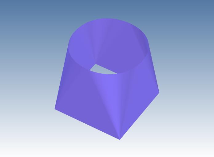

用放样就可以;0 P/ C0 F# o* H: G
首先用二维草图画好上下两个面,然后放样命令就行.

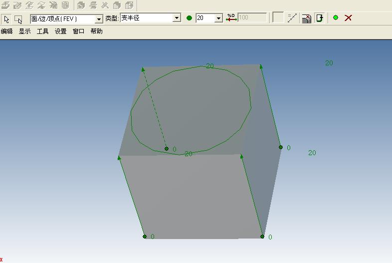

方法很多,即然学了CAXA,就不要让PRO-E的做法束缚你的思维。用变半径导圆角做一下你说的圆方; T/ T; _/ ]) U" c5 h8 G2 @3 h; V

3D动力教程,讲的罗嗦,不过方法到了。
