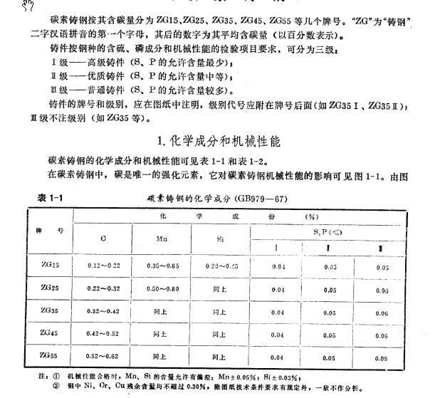

谁知道ZG55II的材料成分及应用?今天有个支架居然用ZG55II昏

是铸钢55吧?II是否代表第二代?

铸钢 GB/T 5676
3 R8 u7 X  ^% B0 JC ≤ 0.60
5 {8 ^, F% `! w' j; v. N+ ~Si ≤ 0.60' C; d4 b+ F! s+ o/ h1 x. [
Mn ≤0.90" J$ ]+ q! b4 V+ [% W2 w
P ≤ 0.040% p7 H- m6 k  b6 r2 h% H: J
S ≤ 0.040. I& i# `) {' Q- D2 e( {3 s3 m3 f& y
Cr ≤ 0.30! G8 }; J# {/ f* a# E
Cu ≤ 0.301 \5 ?9 A2 G7 ~4 P- w& j& ^% m
Ni ≤ 0.30

这个是老标准,现在都改340-640了。
