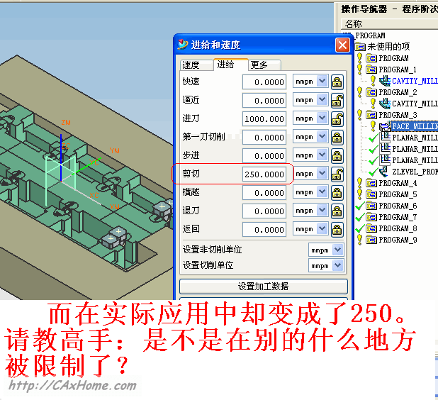

[讨论] 关于UG4.0的加工模板
发表于 2007-8-8 10:57:02 | 显示全部楼层 |阅读模式 来自: 中国广东深圳

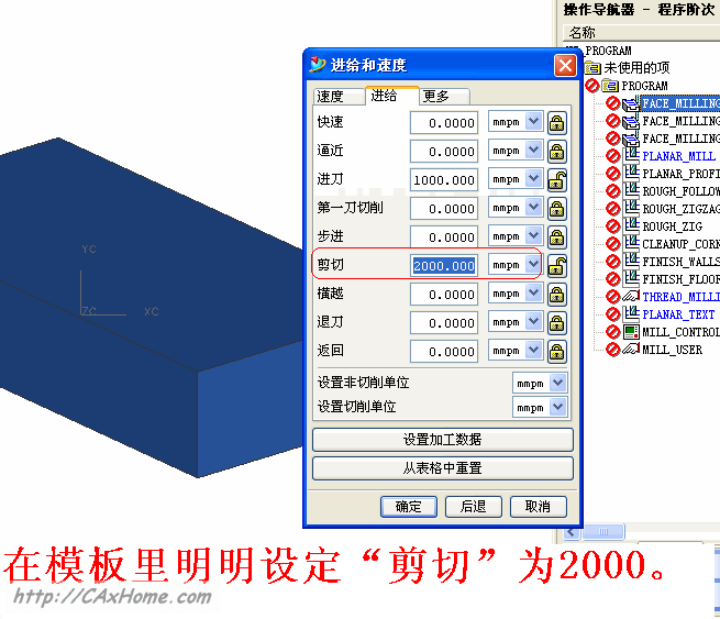

请教高手:这里是不是在别的什么地方被限制了?

发表于 2007-8-26 21:26:08 | 显示全部楼层 来自: 中国广东江门
这个问题很简单,只要将原来创建的模板复制后再内部粘贴即可!!!
