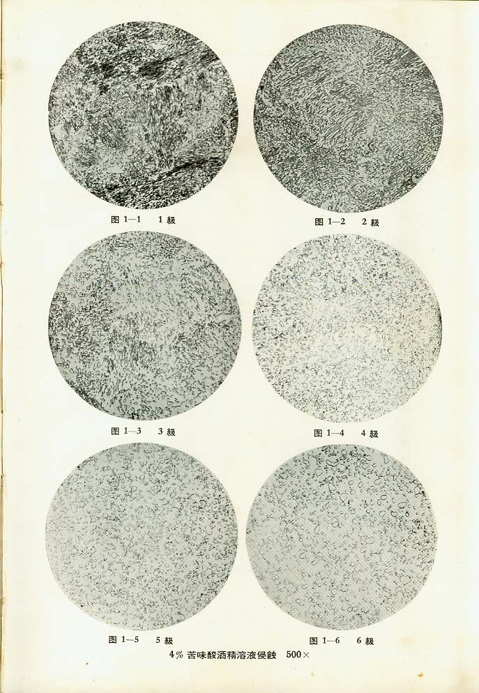

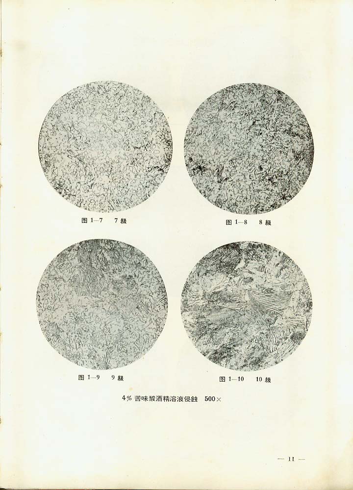

发表于 2007-8-9 14:58:15 | 显示全部楼层 来自: 中国北京
退火珠光体评级图。pdf的和图片内容是一样的,为的是方便下载。
工具钢金相图谱.pdf
