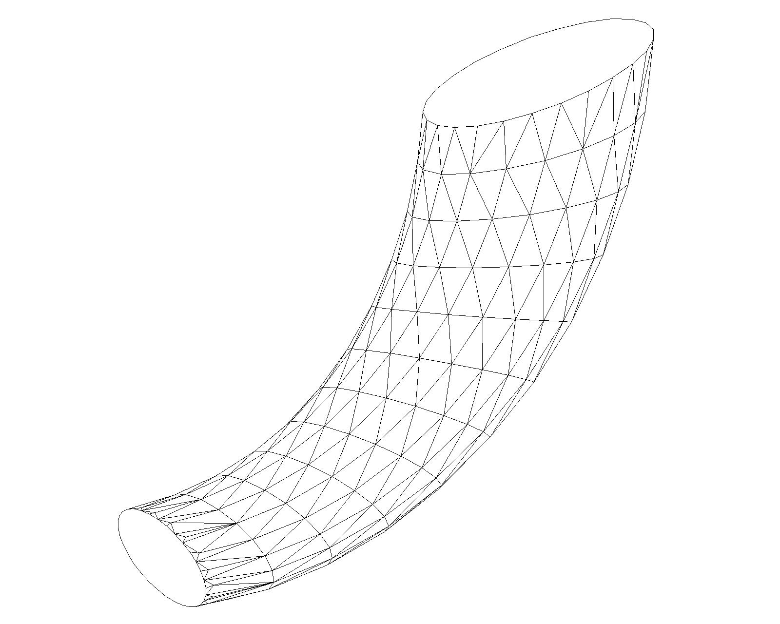

如何在AUTOCAD画变径圆管三维的

07以上的版本就有扫描功能了
0 F# H) O9 H0 J- s: {3 p  m沿路径扫描!
blackbird + 3 应助

通常都是做截面旋转得出变径管
发表于 2007-8-9 09:02:45 | 显示全部楼层 来自: 中国山东青岛
截面旋转只能做直的变径管,要是管子有一定的弯曲怎么办?

在04里面通过“拉伸”好像也能实现:做圆形截面,画好拉伸路径——“ext空格--选择对象空格--T空格--P空格--T空格--输入倾斜角度(具体这个角度怎么算我也不知道)--选择拉伸路径”就得到一条变径圆管。
唐昕晨 + 3 讨论

不知道你要做什么材料的变径管    通常需要的变径管的材料    不锈钢  或者其他的?   做不出楼上那种效果的   脱离实际了  如果单纯画着完那就无所谓     要是应用到实际情况的变径管还是要截面旋转的  至于弯曲就是2个管子拼接  一般是焊接呗(不锈钢)   我觉得要考虑实际情况    为了做一种那样的管还要去开模子。。。。    太有钱了吧
发表于 2007-8-10 19:45:58 | 显示全部楼层 来自: 中国吉林松原
cad2004里面的拉开伸命令实现不了的。
发表于 2007-8-10 20:54:33 | 显示全部楼层 来自: 中国河南郑州
LZ的问题正是二维软件实现的弱项,用三维就很简单了!
 楼主| 发表于 2007-8-10 22:13:04 | 显示全部楼层 来自: 中国山东潍坊
谢谢5楼的朋友,用你的方法可以做出变径管.
