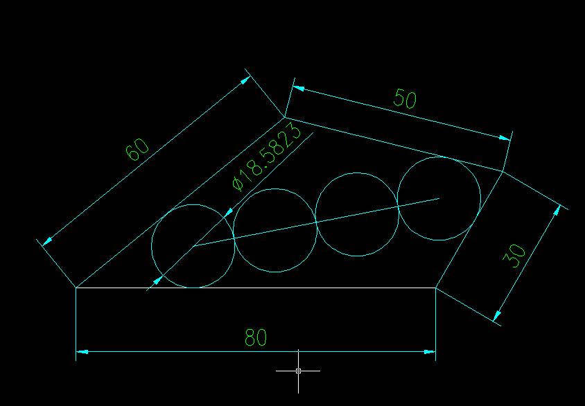

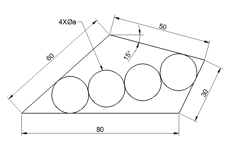

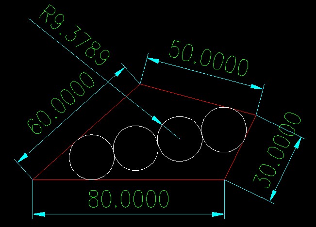

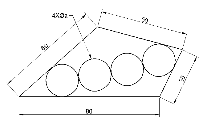

1. a 之直徑值為何?5 m5 u; m1 a7 N2 W& I
    (A) 18.7578   (B)18.7758   (C) 18.7857

发表于 2007-8-9 08:29:07 | 显示全部楼层 来自: 中国台湾
外框的限制条件不足呢
发表于 2007-8-9 08:49:41 | 显示全部楼层 来自: 中国广东东莞
一个角度都没有?这样的四边形能定形吗?
发表于 2007-8-9 08:52:59 | 显示全部楼层 来自: 中国江苏无锡
发表于 2007-8-9 09:02:51 | 显示全部楼层 来自: 中国广东中山
是A吧,,,,,,,,,,,,,,,,,,,
发表于 2007-8-9 11:09:47 | 显示全部楼层 来自: 中国河南安阳
楼主再看一下你的题目吧?好像....
发表于 2007-8-9 11:24:31 | 显示全部楼层 来自: 中国河北邯郸
如果四个圆在一条直线上,这是其中一个答案,答案应用很多种,如果四个圆在圆弧上请注明。
发表于 2007-8-9 13:02:24 | 显示全部楼层 来自: 中国广东韶关
四边形条件不足,无论如何,给出类似的解题方法4 W# ?- N5 h3 X) |) j
发表于 2007-8-9 13:06:29 | 显示全部楼层 来自: LAN
四边形的条件不足,但这种题与进修级练习题24做法是相近的。
 楼主| 发表于 2007-8-9 13:31:58 | 显示全部楼层 来自: 中国台湾
漏標了一個尺寸,已更新!謝謝糾正。

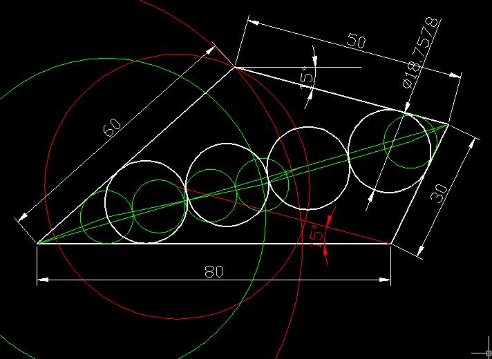

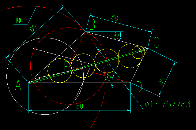

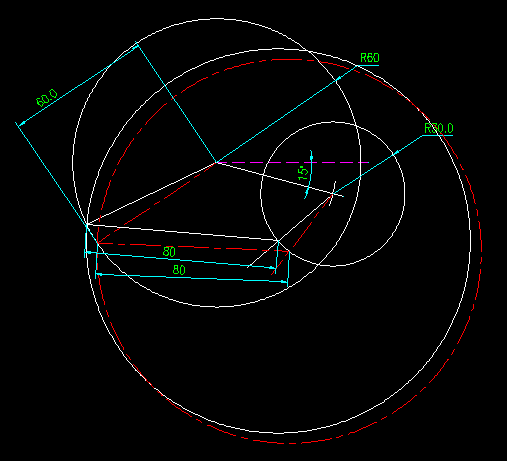

发表于 2007-8-9 15:53:24 | 显示全部楼层 来自: 中国河南安阳
我觉得还缺少条件:
3 u& [5 v( n  ?$ R- E. p0 c* l& _$ x要么告诉80长的线段水平。(请看)
$ P$ ^. \- Z, \' Q& L0 j" F1 C 1.png & {: E5 m; y7 v5 S
* z# C- B9 L6 z4 s1 q
[ 本帖最后由 wsj249201 于 2007-8-9 15:55 编辑 ]

发表于 2007-8-10 17:12:02 | 显示全部楼层 来自: 中国河南安阳
本题首先必须明确80长的线段为水平线(我在13楼讨论过)
! Y# S6 t  B4 @1 w步骤:
$ ~; Y* B- S% z6 I1、绘制80长的水平线AD。5 }8 S) i; N+ }8 g( d1 ?& X
2、以A点为圆心绘制半径为60的圆E.' M; [& X4 u. j' F5 ]! ~+ h
3、绘制与AD线段成15°,长为50的线段DF(几何关系自己想一想吧). D2 M- c) d3 e) f* ?
4、以F为圆心,30为半径作圆。注意该圆与圆E的交点即为B点。
+ @  u2 T9 K/ D& w$ F1 o$ ~+ a
' j2 u1 m+ k7 |下面很容易作出四边形ABCD
6 Q$ H; Q# F9 w2 d; H1 C  f有关内部圆的绘制请参考“进修级练习题24”
' X! m: D+ s) {; v# k+ b( W7 E 1.png
5 C3 p1 P9 ]3 O$ F4 k! K& u# |, b- ?- X% X
[ 本帖最后由 wsj249201 于 2007-8-10 17:14 编辑 ]

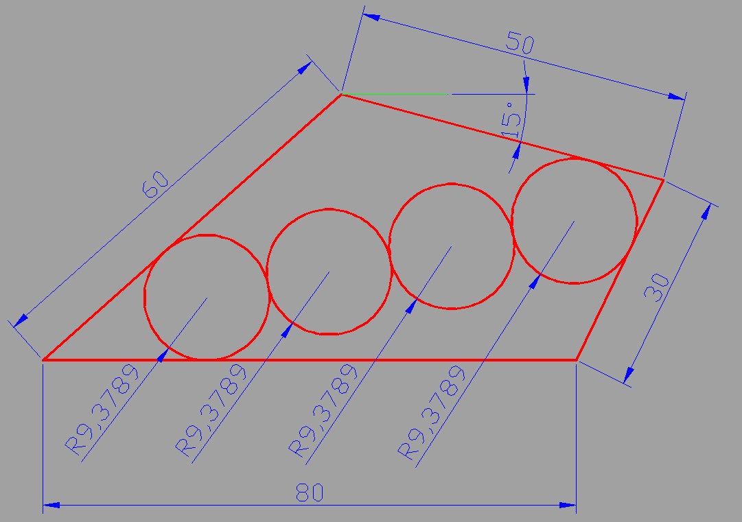

 楼主| 发表于 2007-8-11 17:16:15 | 显示全部楼层 来自: 中国台湾
題目之直徑誤植為半徑,已更正。

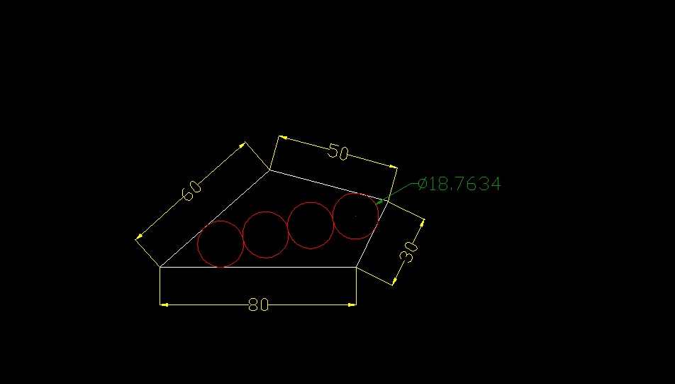

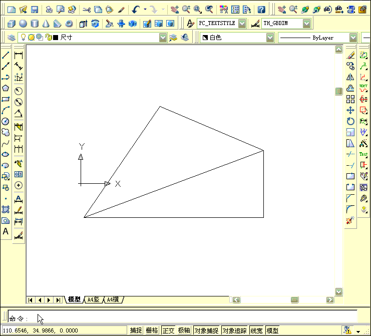

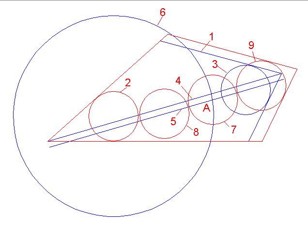

 楼主| 发表于 2007-8-14 09:00:15 | 显示全部楼层 来自: 中国台湾
1. 作50x30x60x80之四方形#1
8 Q# a" l6 E( j; E2. 以CIRCLE(t t r) →1'st=tan #1之左斜線  2'nd=tan #1之底線  r=10 →作#2圓& y2 m2 t: `0 o' X# X, d
3. 以CIRCLE(t t r) →1'st=tan #1之右斜線  2'nd=tan #1之頂線  r=10 →作#3圓
1 t0 K& W; h- V* e4. 連接#1之對角線#4# R( n. B6 B5 b( \
5. 以OFFSET(t) →obj=#4  t=#3之圓心 →作偏移線#5/ `% }: O/ w, v. j) b" R, @7 E
6. 以OFFSET →obj=#2  d=30 →作偏移圓#6 並與#5交於A
: [' `! h, b6 x* c; K6 }' B- z- H7. 以CIRCLE →cen=A  d=10 →作#7圓- F6 x3 S# b/ U8 T0 J( p
8. 以CIRCLE(t t r) →1'st=tan #2圓  2'nd=tan #7圓  r=10 →作#8圓
0 z! _/ R, |7 S; I9. 作#7之切圓#9 (圓心在#5上)/ j" Z( Q/ W. j5 a
10. 以SCALE(r) →obj=紅色部份  ref=四方形之底線  new=80 →將圖形縮放至正確尺寸

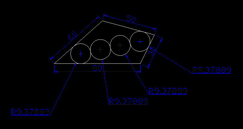

发表于 2007-8-24 10:55:46 | 显示全部楼层 来自: 中国广东深圳
有点误差,呵呵````

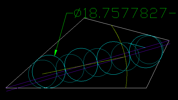

发表于 2007-8-30 15:07:32 | 显示全部楼层 来自: 中国江苏扬州
真是奇怪啊,我的24、25题都是有误差,怎么回事? ;)

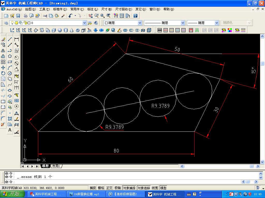

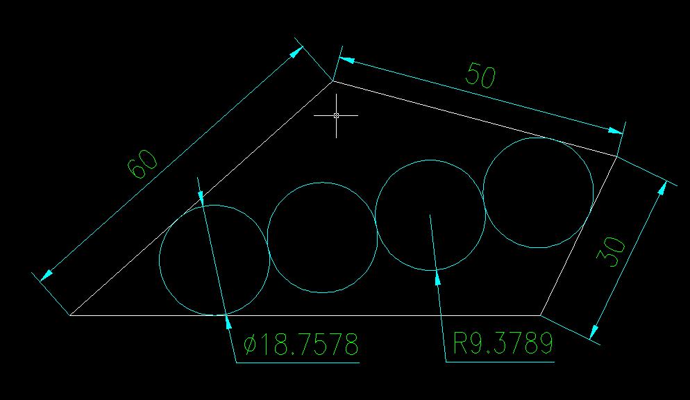

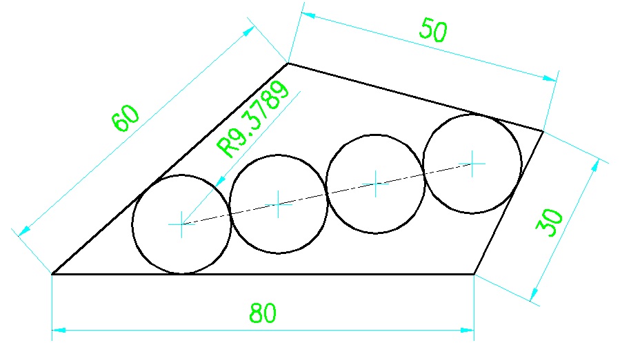

发表于 2008-7-14 14:40:19 | 显示全部楼层 来自: 中国山东东营
题目经过角度的约束后,画出此题。
