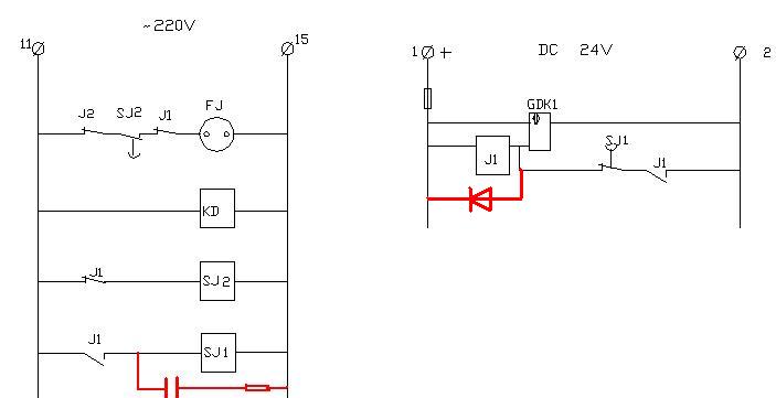

附件图中:220V回路中SJ1时间继电器为2.9VA,J1常闭触头开断能力为6A,J1常闭触头本不应烧坏,但在产品中J1常闭触头常烧坏,(GDK1为光电开关,J1为小型继电器)请高手帮助解答.; _6 V+ ?$ i& P: \3 }

附件图中:220V回路中SJ1时间继电器为2.9VA,J1常开触头开断能力为6A,J1常开触头本不应烧坏,但在产品中J1常开触头常烧坏,(GDK1为光电开关,J1为小型继电器)请高手帮助解答.

上一帖中J1常闭触点应为常开触点,在此更正.

1.J1常开触点有两个,楼主没说是其中一个还是两个都容易坏,我估计楼主说的可能是右图的那个,请说清楚;
1 t6 j& y$ G% N  o% G$ Y
4 S+ j3 P  v2 M( ]/ a* Q2.烧坏的现象是烧黑断路还是粘连?
# H- g1 U& s% Y1 H5 W, s
7 k' m4 G3 Y3 F" L/ @& L3.J1大概多久发生一次得电失电的转换?' F7 j$ T+ i& ]: B$ `6 Z8 Z3 J/ g3 {8 F
. Y2 `! D" s3 _/ n- E! ]3 ?
4.光电开关信号是否存在"抖动"现象?有的时候检测到的光信号处于翻转的临界点附近,SJ1时间很短,光电开关的输出信号会在短时间内不断的发生高低翻转变化,会使J1不停的得电失电,过于频繁的切换也容易损坏触点;, m9 w3 Q, B) A* ~$ `& l8 Z
6 v4 N# z3 N4 `. g
5.建议给SJ1线圈并联一个电容电阻的串联;电阻可选5W,51---100欧姆,电容可选交流250V,0.1-0.33uF.J1并联一个耐压200V以上,电流1A的二极管,方向如图.

触点烧坏的的原因是后面接的是感性负载,在电路接通的一瞬间会产生很大的电动势,有一个大的冲击电流。三楼的办法就是解决的好方法。

加组容吸收网络和续流二极管是电路设计时就应该考虑加入的,对于使用时自己可参照继电器具体使用场合,适当加配电容和二极管就行了。

好办法,在线圈两端加上续流二极管,可以消耗掉感应电动势.
