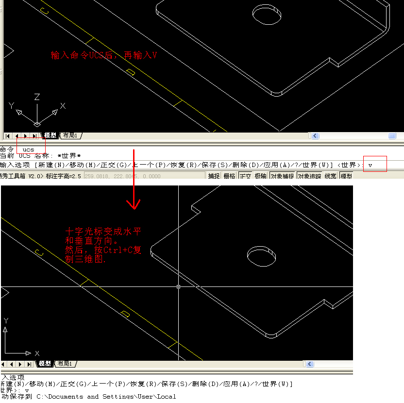

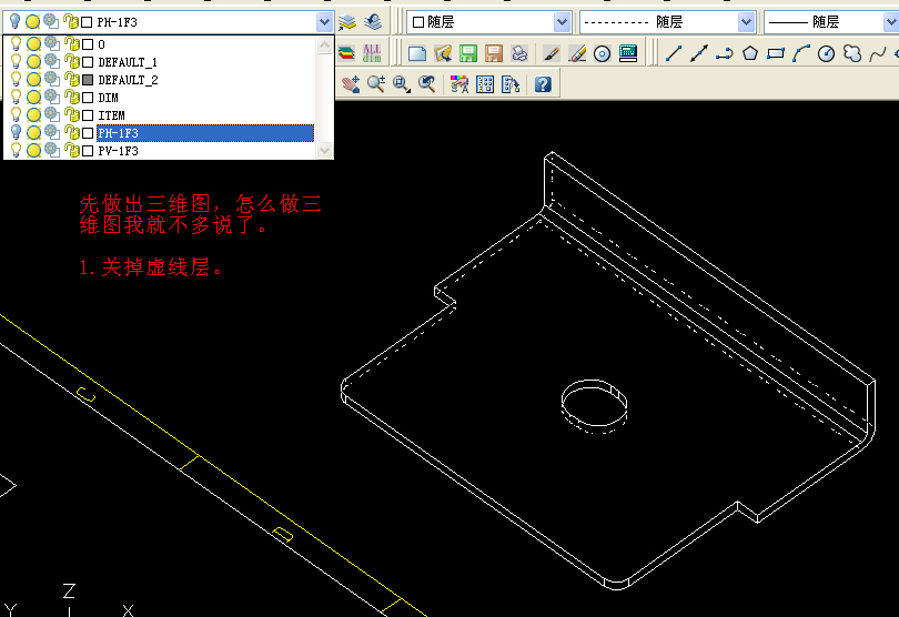

把三维图弄到平面图三视图里,我就拣紧要的几步说一下吧.三维图怎么做,以及三维图投影出线条轮廓就不多说了.
! ^' e4 ~3 e0 {, ~& X. a3 j" U4 ^; I9 z: z. }
其实,在如今三维软件广泛应用下.使用Proe等三维软件,这些都已不是问题了.1 a( R7 X; J) p. S5 [+ m; N9 i
- g6 @1 l$ x- k. r/ |+ I. d& l0 V 1.jpg
1 z+ y- d7 V5 d7 M: H$ S$ L+ g: ~0 v( v% t- o: E6 g% v' Q: j! r
# c7 y1 b' M5 L& @  v
$ @7 Y5 o+ e6 h3 p
: N& Q' T, I# x$ ?5 h

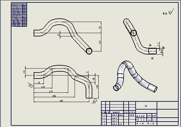

发表于 2007-8-10 16:47:06 | 显示全部楼层 来自: 中国安徽合肥
有题
如过想简便地达到你的目标,最好用三维绘图软件直接画好三维零件,然后在生成工程图(二维图)时,多插入一个等轴侧图,即三维图,很方便的,下面就是一张由Solidworks2005生成的工程图。

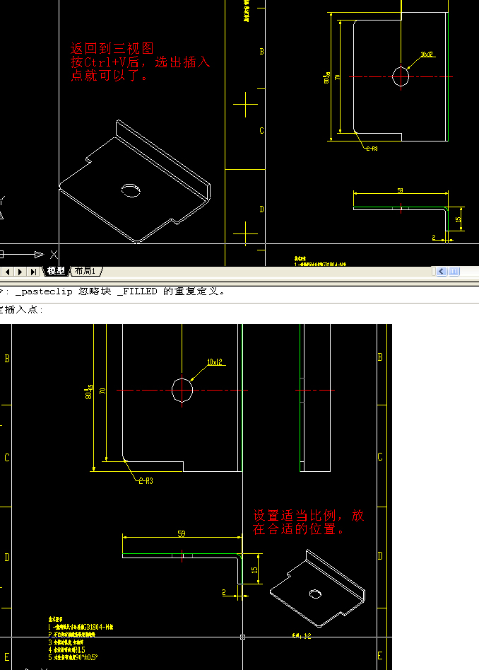

经过几天天来高手们的热心指导,现将本求助(一张图纸上既有三视图,又有三维图)我所掌握的具体方法作一汇总:
4 [" c) E; N7 \/ M: C$ W1)        分别绘制零件或对象的三视图和三维图(至于如何高效地从三维图的投影中得到三视图,这是另一个话题,希望今后再讨论);; Y" D7 \! Z1 E1 |
2)        对零件或对象在三维图的绘图环境下,输入命令:ucs;再输入命令:v;此时可观察到原来的“三维光标”变成了“二维光标”(一个十字);(本步操作会改变原来的三维绘图环境,如果要保留原来的三维状态,建议复制原文件后再操作此步骤)5 H  f9 H+ E) C( c6 h. r4 U
3)        将三维图形“复制”、“粘贴”到三视图中,单独调整图形比例和位置;
: @, B* O/ s9 E$ P; W6 i( l9 v4)        按此方法实践了一次。一张既有三视图,又有三维图的图纸完成了。
# h0 F; i# f4 \* v相信能够实现本求助的方法还很多,这只是其中的一种。欢迎有兴趣的朋友继续讨论。
; N7 Y; p* O% l5 `- }8 E7 s5 @求助中得到了诸多高手的热心指导,直接采用的是shuyouai提供的方法,谢谢大家的无私帮助。/ G8 {$ Z( B% x8 ]( e% N8 E! g+ c
这是一个在实际工作中很有用的方法,降低了阅读和理解图纸的难度,为操作者提供了方便。在此小结,让初学者尽快掌握。5 h$ W1 H' S. C+ k' ]7 C# N
再次谢谢大家!
