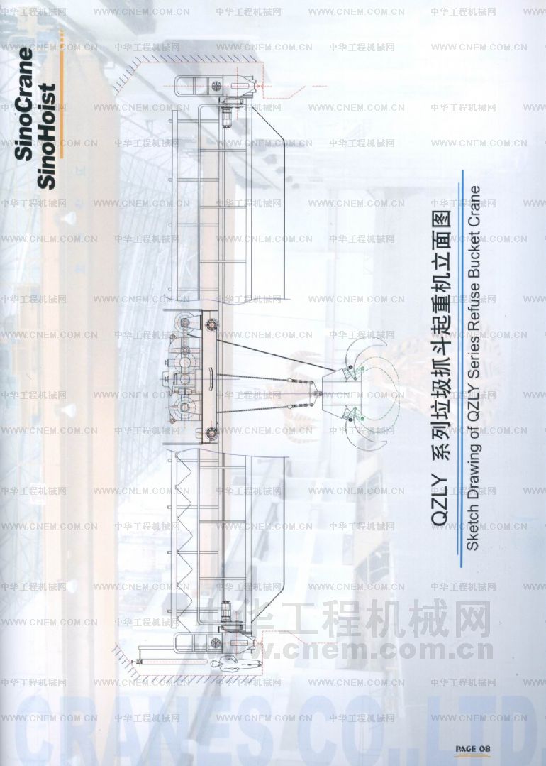

哪位能详细解释抓斗起重机的起升卷筒为什么一样大?而不象普通桥吊主副卷筒一样一大一小3 [3 b) g' }+ T6 G9 I1 |* q) _

抓斗起重机的两个起升卷筒分别一个是抓斗钢丝绳卷筒,另一个是抓斗的电缆卷筒。抓斗的上升及下降电缆与钢丝绳应同步,所以两个卷筒大小是一样大小。

那我完全可以设计成小卷筒转速调高呀

, o* B& C7 f1 w抓斗起重机的电缆卷筒与提升卷筒是两概念吧?
& {1 w* ]# f- ^基础施工用起重机械的重要指标之一,较大的单绳拉力,这是满足其工作效率的前提。使用单卷扬时,若采取多倍率来获得较大提升力,显然会降低工作效率;若使用单倍率,则需要选用较大减速机、马达,此时的卷扬机构会很大、成本也比较高。故在实际应用中,常使用主、副卷双卷扬同时工作来得到较大的提升力、较高工作效率。

我的意思是两个卷筒可以不可以做成不一般大,而不是说用两个还是一个卷筒的问题

" ~; V. I  z. r4 m呵呵,楼主好像是误解俺的意思了!
8 ?) W, D& x, b0 F& V0 v2 ^吊装用起重机的主、副卷扬可能不一样大,因为他们的使用工况、频率都有着差别。对基础施工用起重机,若是主、副卷同时工作的话,采用相同的卷扬比较合理。

我就是想明白采用 相同的卷扬的道理

在各类起重机上,配有两组电机卷筒(即电动葫芦),每组卷筒引出两根钢丝绳,其中两根成一组分别生根在抓斗平衡架两端作支持用,另一组钢丝绳经过上横梁的滑轮与下横梁的滑轮,组成滑轮组,起开闭斗部作用。
- e, I' p. A+ k1 E选择一样的卷扬是由工作工况决定的
