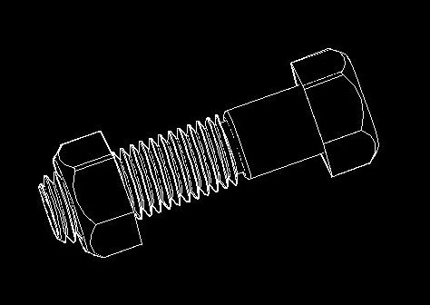

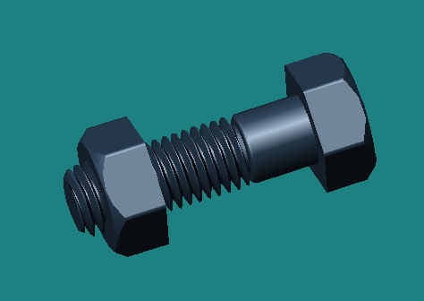

本人用CAD2007画的实体螺纹,与画弹簧方法一样,只不过将旋转对象二维圆改为螺纹的三角形,通过建螺旋线工具画出螺旋线,并做为旋转路径,其它部分通过实体建模、拉伸、布尔运算等常方法绘制。CAD2007版加强了3D功能,本人刚接触CAD2007,有很多地方还不熟悉,请各位朋友多多指导。
线框图
线框图
着色图
着色图

那个螺母楼主是利用球体去剖切的吧.?

& k& G4 N7 P& M" `为啥用球体剖?   标准是1X45度的倒角   直接弄个长方体倾斜45度交1毫米然后差集就可以了   我以前也画过这东西   后来发现同一种螺纹的就有N种   就自动放弃了   没那功夫
 楼主| 发表于 2007-8-11 22:11:59 | 显示全部楼层 来自: 中国吉林松原
螺帽我是用球体切的
只是觉得球体切出来的着色后质感好一点,并没考虑标准角,画这个图是初试CAD2007螺旋功,以后再熟悉一下其它新增的3D功能,有弄不懂的地方还请专业朋友们多指教。我也是爱好,三维在工作中基本不用,也快退休了!最近工作不忙,在这学习点东西也是乐趣!

1 P, g1 r* }' d5 W4 W% I想知道楼主螺旋线的收尾是怎么做的?
 楼主| 发表于 2007-8-12 14:07:48 | 显示全部楼层 来自: 中国吉林松原
螺旋线收尾一侧是直切的,另一侧是做个三角形旋转成实体,用差集切成倒角。
