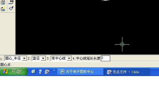

用了电子图板的老大都知道,在画图时,中心线设置的很好。但打印出的图纸中心线很短,不好看,这是电子图板的一个缺点,能不能在设置中改正呢?
发表于 2007-8-12 10:08:56 | 显示全部楼层 来自: 中国广东佛山
这个简单,在画圆时(或加注中心线时)把下面图中的“中心线延伸长度”改一下就行了。/ K& d8 H  M0 A/ `$ u9 ^

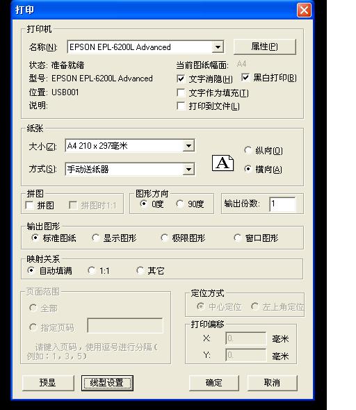

发表于 2007-8-12 23:03:18 | 显示全部楼层 来自: 中国广东珠海
原帖由 yuiop3600 于 2007-8-12 17:14 发表 http://www.3dportal.cn/discuz/images/common/back.gif: C" P, I. R, i: w+ u
4 V( m% q5 L! q. z: a# \
这样不是很麻烦吗?请那位高手作一个补丁,就不要每一次都去改,有多好呀?good
0 k" @" [( W6 l" f; @
哦,你说的原来是线型问题。2 ?, I- y- ~+ b% T' L7 d
CAXA电子图板非常好用,线型设置一次OK,不必每次更改。good , }* \+ [8 ^- d# y. n
可以如下设置:0 g: M+ }( }. j$ I) Y3 y
1、打印——线型设置,
" e: a( I2 D6 H; N5 G2、取消“使用标准线型”前的对钩
" R& x$ M- P; ^  Z' q$ ^3、对相关线型进行修改后,点“保存配置”,就可以将你的线型设置保存下来了。& s, z  ^* ]/ F/ G/ v$ y
以后打印时就默认使用这个设置了。  |- q( {+ T9 \$ I. U
& ~7 r4 R1 |2 Z+ K你也可以设置几个不同的“配置”分别命名保存,在打印根据需要来“加载配置”。- `/ U) r- T4 [
0 [- J0 ^; O& [0 X% t2 U6 p[ 本帖最后由 小贾师傅CAXA 于 2007-8-12 23:14 编辑 ]
zcp68941125 + 3 详细说明

这个方法我知道,就是到别个科室去打印时老要自己设置,很烦的;如果打印完,没有复原,别人也会很烦的;所以提出这个命题。
