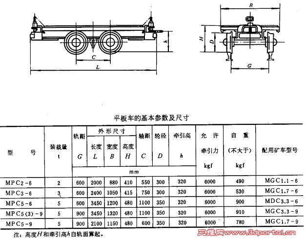

求GB 3322.4-82(平板车)中的结构图,主要是车轮,轴及轴承的结构

GB 3322.4-82  平板车结构图:
