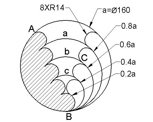

【进阶级练习题33】
' Y+ f0 P5 n" Z8 p. a
原创:Joseflin先生(台湾)      整理:SHAONX(上海)" z' H1 k& n. U4 a# L. z
2 O1 t8 r$ b4 ?/ b8 w/ ^" Z3 G1 U
求:
5 j" w1 t  x+ b; p/ F+ Z. T1. a 弧之长度为何?4 J- h% \, ~2 p' l5 M, z
           a. 253.7163     b. 253.7361     c. 253.7613
9 T8 a. N  ~, g  S4 P. [+ U+ s2 g2. b 弧之长度为何?
1 J& J3 g8 y0 d! Z# J8 Z           a. 192.4116     b. 192. 4161     c. 192.4611
* h) Q6 u+ B8 n- m- i4 I2 j& t7 l3. c 弧之长度为何?! p' n: \9 e2 H' @& U+ \
           a. 131.9475     b. 131.9547     c. 131.97450 V1 A# q/ G' ~3 p% @
4. ∠ABC 之角度值为何?4 h% h1 |6 s4 {: B
           a. 41.0325°     b. 41.2305°     c. 41.3205°9 l1 I, G8 u: t; r' a/ X! ?
5. 剖面线区域之面积为何?
* R& q5 |5 P9 w- I, _# i+ D: I6 {, Y           a. 7483.7193     b. 7483.7319     c. 7483.79319 \1 W7 v. h9 a5 n$ w- D5 L0 C

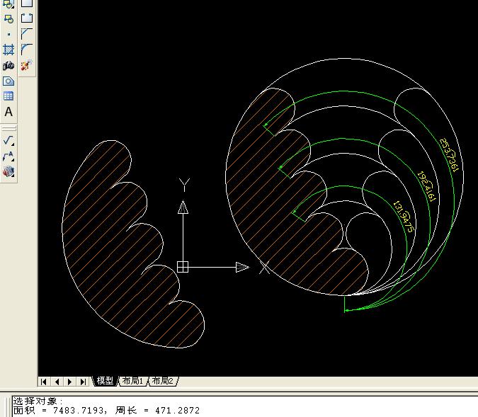

发表于 2007-8-12 22:28:03 | 显示全部楼层 来自: 中国广东深圳

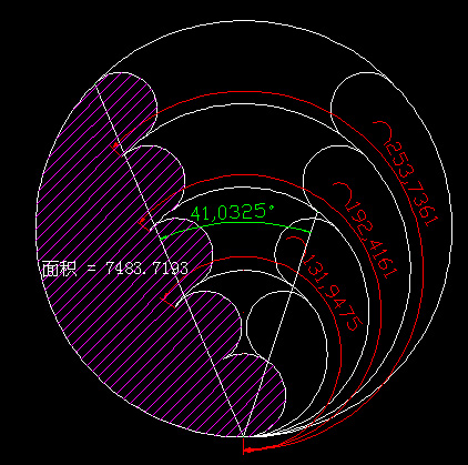

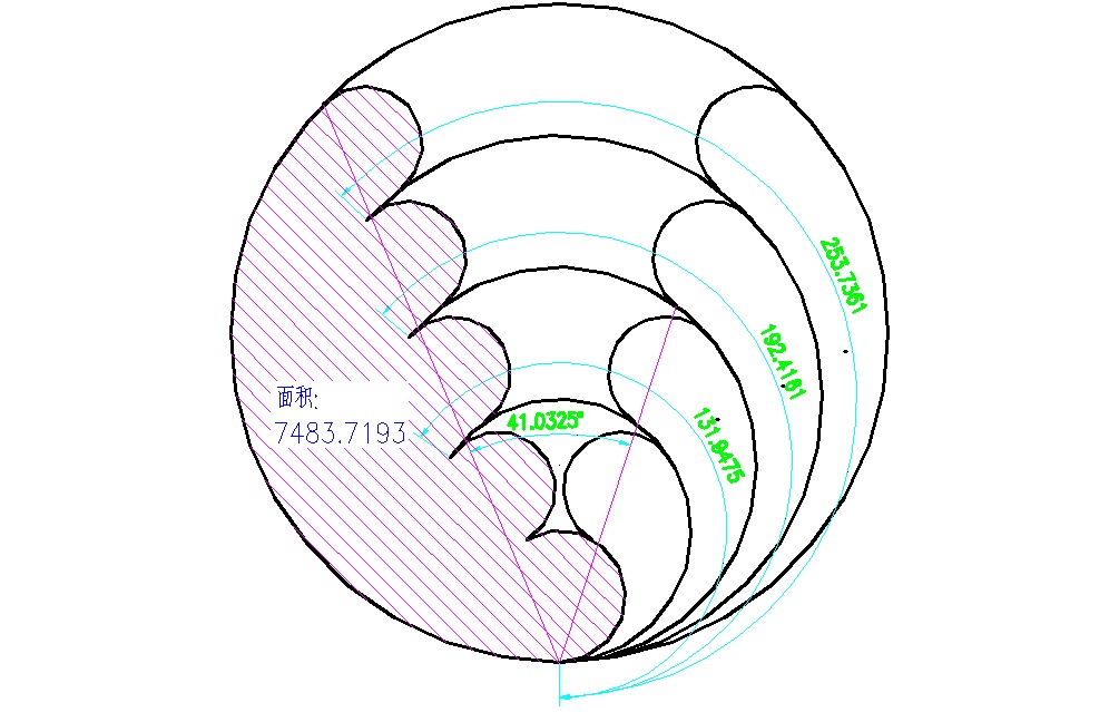

占位,明天交作业8 m- X( I5 z/ S4 i
交上来了 8 K; \  I1 u5 b0 s7 W
4 J; F  z- M* ]2 N& @9 M
[ 本帖最后由 xie00001 于 2007-8-13 18:40 编辑 ]

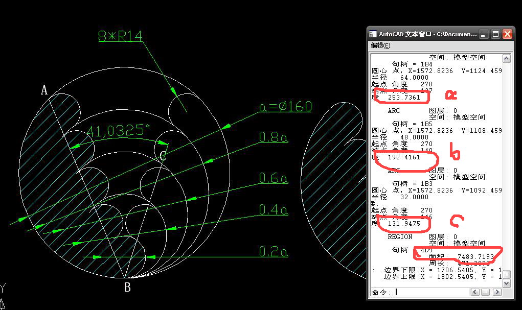

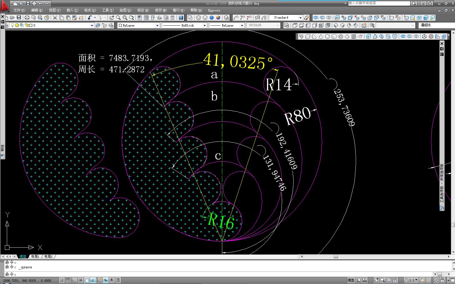

发表于 2007-8-12 23:35:53 | 显示全部楼层 来自: 中国河南安阳
原帖由 xie00001 于 2007-8-12 22:28 发表 http://www.3dportal.cn/discuz/images/common/back.gif/ ]3 ^# _, |. x# m- w
占位,明天交作业
# p$ T+ W' |' ^' e2 R( |4 ?4 P7 i% y

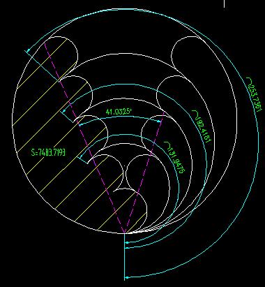

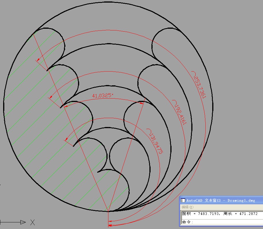

别占了,交作业

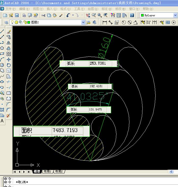

发表于 2007-8-13 22:59:18 | 显示全部楼层 来自: 中国河南焦作

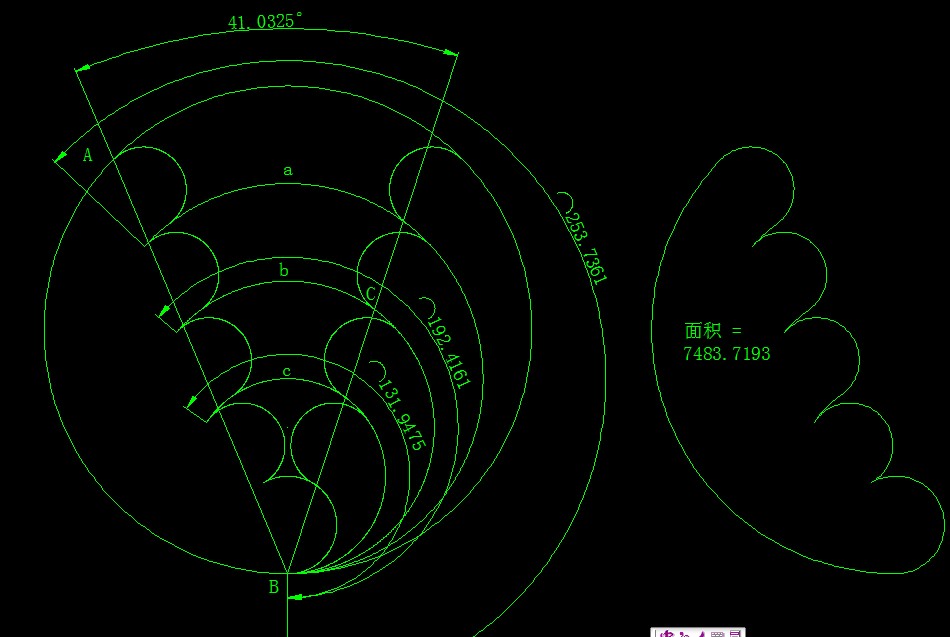

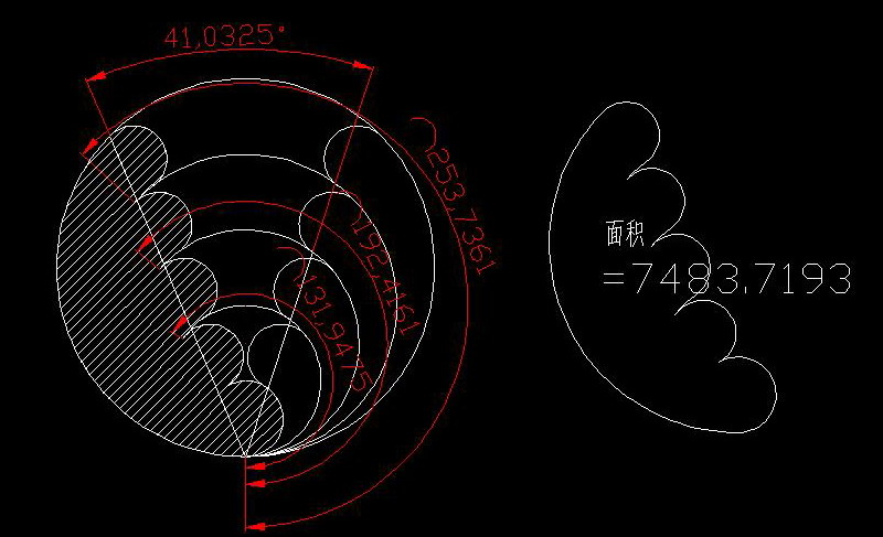

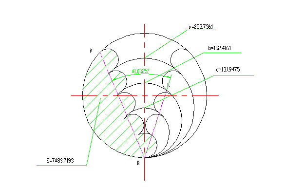

回复:
: w5 A' |& [9 r4 Z+ X 1.JPG

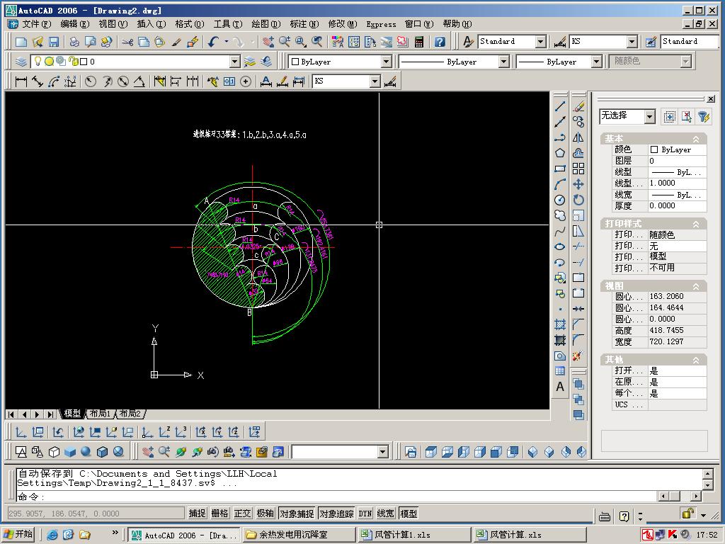

发表于 2007-8-14 23:47:46 | 显示全部楼层 来自: 中国湖南长沙

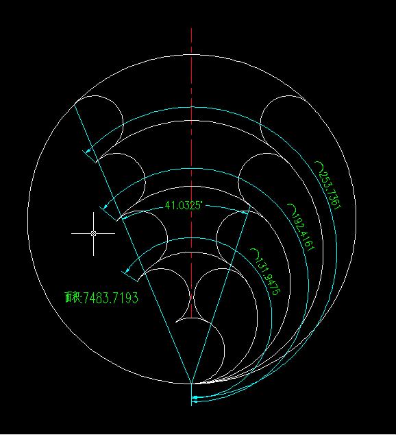

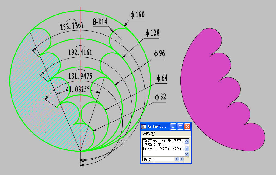

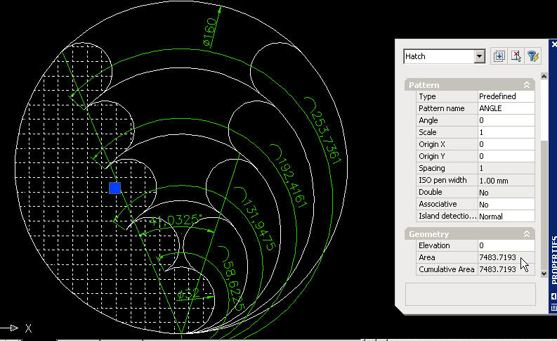

我的进阶练习33

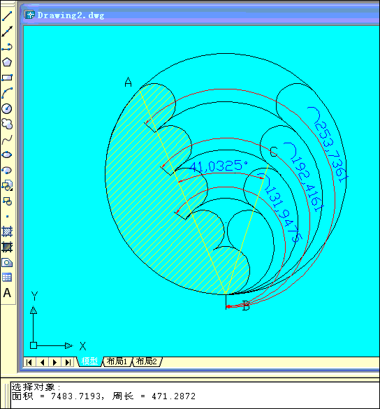

发表于 2007-8-17 18:02:03 | 显示全部楼层 来自: 中国四川成都

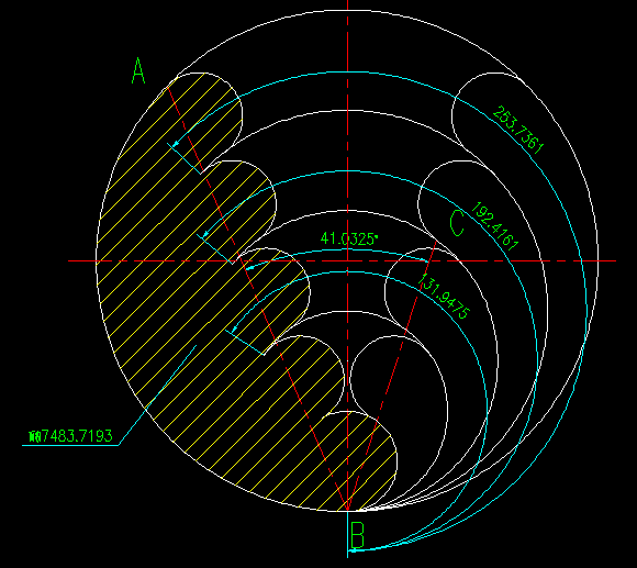

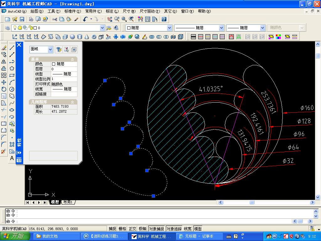

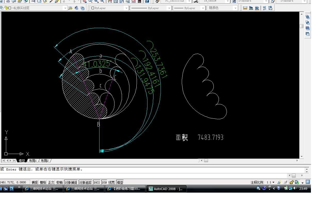

我也来交作业!!
- W7 k8 A: Y: F& c& c' d$ r$ V. w6 E6 d8 q
[ 本帖最后由 ★新手★ 于 2007-8-18 10:34 编辑 ]

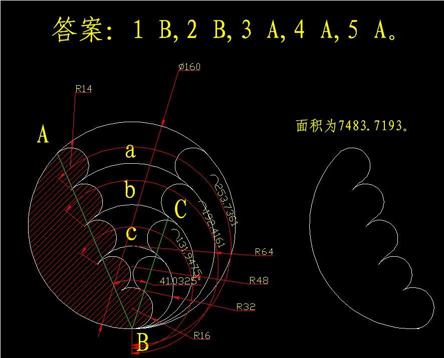

新手
总算画好啦,好久没碰啦。

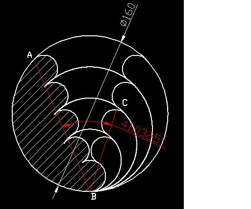

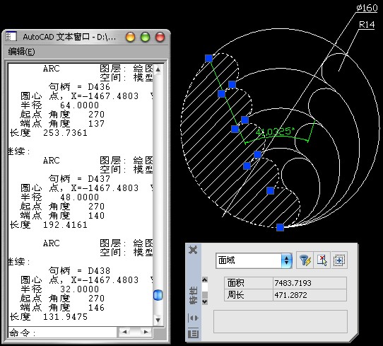

2005llnn + 5 正确
