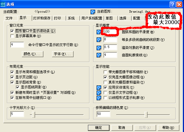

为什么CAD画的圆显示出来象多边型+ ?7 y( z* t1 p8 p6 R# }' F
最近发现我CAD画的圆,显示出来是个多边型的样子~% J: `- [& L9 c' U
但操作起来还是圆.(圆的属性,多边型的外观\)

发表于 2007-8-13 09:53:29 | 显示全部楼层 来自: 中国北京
可以在"工具"-"选项"-"显示"里面调整下显示精度.
★新手★ + 2 应助
 楼主| 发表于 2007-8-13 09:58:51 | 显示全部楼层 来自: 中国江苏苏州
重新生成了几次后的确精度高了~0 q% W% m$ N4 f0 }- i4 O
这是什么原因~

打印出来是正常的。要显示精度高的画,设置一下就行了,红色框内数据自己改,2000以上就差不多了
★新手★ + 3 技术讨论

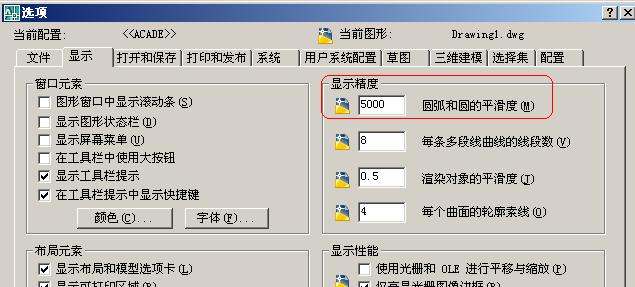

发表于 2007-8-13 10:05:38 | 显示全部楼层 来自: 中国河南安阳
接3楼的话,给你附张图片1 G4 H: U- \% ~9 |! x8 v9 L* z5 k

4 W5 h2 U) Y+ }( j2 J8 [+ H这是因为重生成命令要为数据库重新建立索引,重新计算所有图形对象的屏幕坐标,把看起来不光滑的圆、圆弧、椭圆和样条曲线进行光顺处理,经过处理之后的图形看上去就光滑多了。

WHIPARC=1即可,它是R14以後自動調整VIEWRES的指令。

解决方法
在CAD工作界面中,选择“工具——选择——显示——圆弧和圆的光滑度”将现有的数字改为“20000”即可。6 I8 H! @; W" V3 N, L- d
说明:因为CAD最大支持到“20000”
