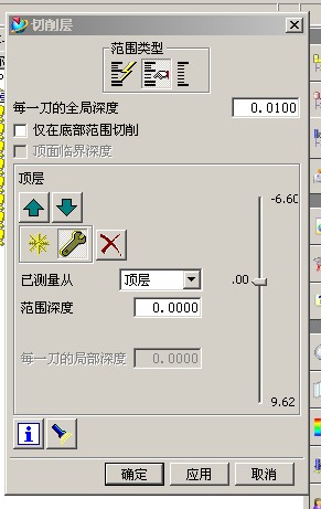

[已解决] 无法定义各深度的 每一刀的全局深度
发表于 2007-8-13 11:28:40 | 显示全部楼层 |阅读模式 来自: 中国江苏苏州
无法定义各深度的 每一刀的全局深度,只要改一个,就全部改了,我看的是人家2.0做的,我用4.0,不知道是区别还是做法不对,高手指导一下/ k' m* `3 n0 _7 N) R  B

发表于 2007-8-13 11:31:50 | 显示全部楼层 来自: 中国辽宁沈阳
新添加一个范围,然后再定义范围深度!!!

发表于 2007-8-13 14:59:18 | 显示全部楼层 来自: 中国山西长治
你可以先把切削范围删全部除掉,删除以后会在毛坯顶部显示一个较大三角平面,它提示创建范围从该处计算。然后再选择“插入图标”,选择测量的基准,再指定范围的深度即可创建一个切削范围。
 楼主| 发表于 2007-8-13 18:41:58 | 显示全部楼层 来自: 中国江苏苏州
多谢了,问题已解决...
