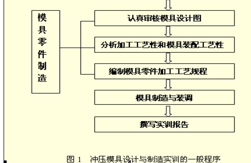

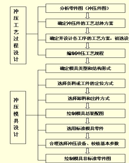

发表于 2007-8-13 20:35:32 | 显示全部楼层 |阅读模式 来自: 中国福建福州
冲压模具的设计流程,要不要建模具的三维模型。如果不要NC加工又怎么出程序呢) S% K8 y% Z/ H& D$ Z7 J

发表于 2007-8-14 11:12:22 | 显示全部楼层 来自: 中国江苏常州
冲压模具设计与制造的一般程序 冲压模具设计与制造的一般程序.rar (18.29 KB, 下载次数: 45)

发表于 2007-8-14 11:41:17 | 显示全部楼层 来自: 中国广东中山
二维一样可以出NC程序,线切割用的就是二维NC程序。
+ k* V+ ]) W( M+ i) D6 \1 A% Y当然三维也有用到,看具体情况了,比如说成形类的很多都有!
发表于 2007-8-14 13:42:26 | 显示全部楼层 来自: 中国江苏南通
原帖由 XSHX851001 于 2007-8-13 20:35 发表 http://www.3dportal.cn/discuz/images/common/back.gif
( n+ \+ H( @/ B8 n/ H( ]冲压模具的设计流程,要不要建模具的三维模型。如果不要NC加工又怎么出程序呢
/ F$ F: |# M) L: g4 w3 @
8 e" H# B8 Z: G3 h2 U5 W/ p  G' z  d. ~- _- n9 D
设计流程中并不一定要求一定要有三维模型,只要设计中表达出了设计的意图就行。1 ]" F/ I: v5 N: y( u7 M6 I" m; y& W8 y
至于为了后续的模具零件加工是不是要三维模型,那又是另外一回事了。3 N8 h- b! |7 W, @  f1 v) Y" \0 F: y
特别是在现在的“五金模具”版块里面,五金模具的模具零件大多是不需要三维模型的。
 楼主| 发表于 2007-8-25 18:06:39 | 显示全部楼层 来自: 中国福建福州
谢谢各位的帮助,在学校我们做过模具的课程设计,步骤是懂就是不明白具体的细节。谢谢

发表于 2009-2-27 07:11:28 | 显示全部楼层 来自: 日本
根据不同的产品,具体的流程不一样,但是,大致的流程都是一样的。" y1 _( m+ Q" J+ S6 y$ I% [
一般,简单的产品,没有3D面的,基本不用三潍模型6 V5 w6 D9 {  l, v
有3D面的,如:手机,数位相机等,至少要有模仁的3D

发表于 2010-1-28 11:19:11 | 显示全部楼层 来自: 中国山东济南
有没有那种详细的图框式的设计流程图,  V8 u" a- R1 |) W
谁有发个看看
