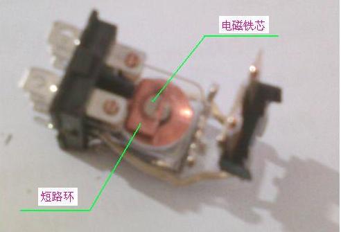

我来传个实物图,为此把一个交流继电器解剖后,用手机照的相。' f( I. G2 E8 K% K
你好好研究! [短路环的作用,三楼已有很好说明]

楼上的自己找一个交流接触器,
" s$ b- K% G+ D# m' y& A# l9 K
9 l$ |( E, x# A8 P自己解剖实习一下,就可以弄清楚了!
发表于 2007-8-18 12:04:43 | 显示全部楼层 来自: 中国浙江宁波
自己可找一个交流接触器或中间继电器,拆开一看就知道了,短路环坏了,电器在吸合时会出嘎嘎怪响,当然铁芯中间有脏东西也会发出这种声音。

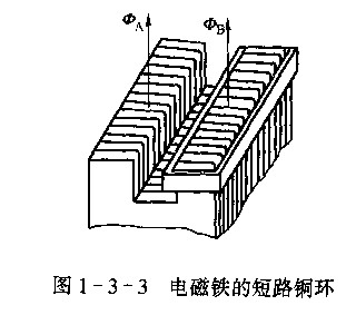

回复 #6 ZXW615615 的帖子
我建议你去看一本专业的书:《电磁铁设计手册》,再研究一番!!! 7 I1 ]$ o& G  V: m) j  j4 u, _; D

发表于 2007-8-18 15:55:20 | 显示全部楼层 来自: 中国广东惠州
5楼兄弟的图片看不清楚哦!!能不能拍清晰些哦!!!
发表于 2007-8-18 17:20:18 | 显示全部楼层 来自: 中国广西钦州
, v  c5 f3 B! J0 }( _. l$ g! T' k8 S书上有图。
