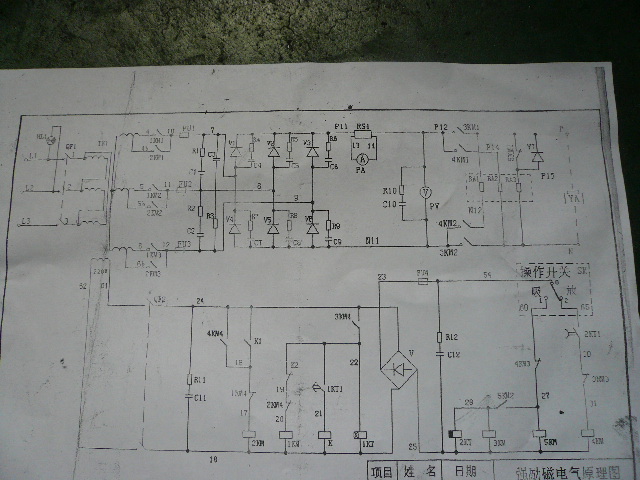

上周日直流电磁吸盘烧了两个,电路查了几次没发现问题,请教高手指点一番,可能有那些原因呢?不好意思,图不太清楚......谢谢!!! P1040465.JPG P1040466.JPG P1040467.JPG P1040468.JPG P1040469.JPG   _9 A/ P0 a  i& D% i. `) _

不要局限于自身电路的检查,查一查电源供应有没有问题吧。

电路没有什么问题,剩下的就是电源质量和电磁吸盘质量问题了,楼上说的有道理,先查电源供应有没有问题。

谢谢楼上的两位!电源质量没问题的,电磁吸盘返回厂家维修了。更换新吸盘后一切正常。我想会不会是吸盘在吸的位置时间太长了,导致吸盘过热烧毁呢?

起重电磁铁烧毁,很多时候是电磁铁出线盒下方的地方遭击穿。特别电控是强励磁那玩意儿。还有可能是电控过压保护用的压敏电阻,去磁电阻失效,导致电磁铁烧毁!我们公司专门生产起重电磁铁,可来电话咨询我:13666181080
