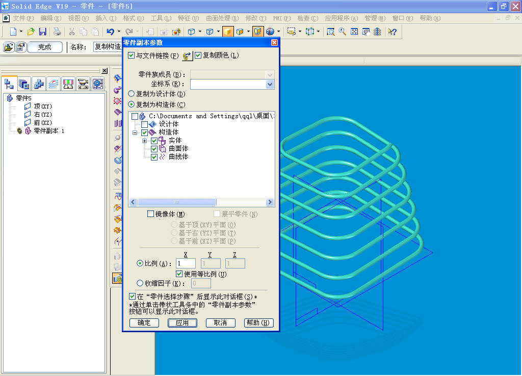

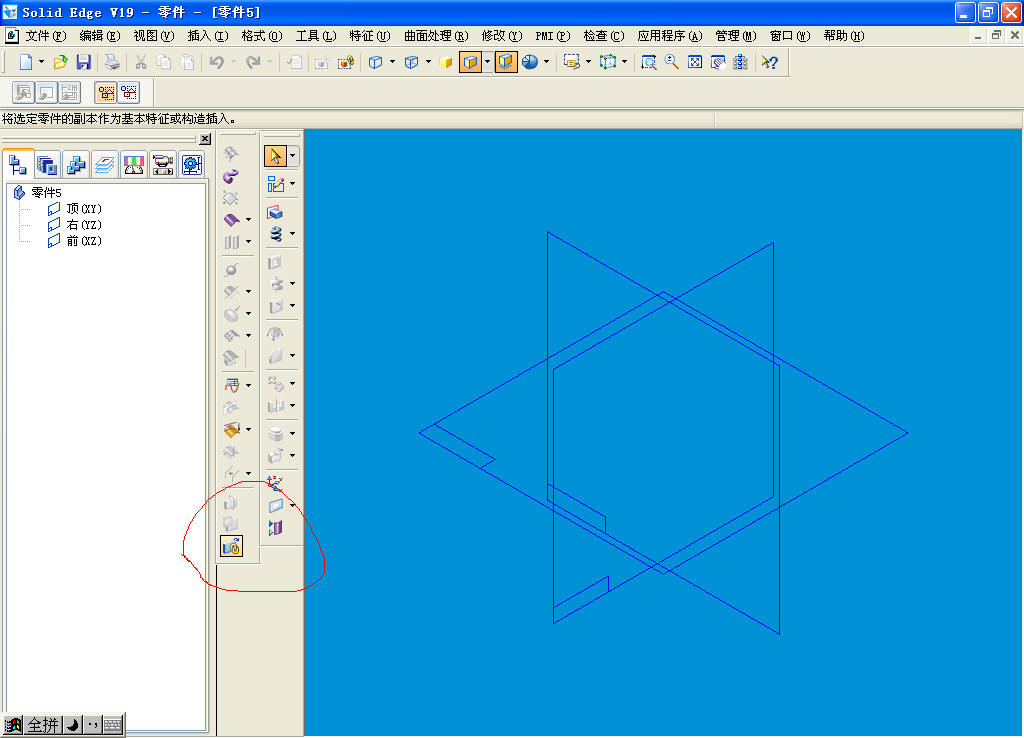

[讨论] 零件复制的应用
发表于 2007-8-14 16:14:32 | 显示全部楼层 |阅读模式 来自: 中国北京
零件复制能够实现配合零件之间元素、结构的借用,提高设计的效率和准确性,在曲面和实体的借用转换方面也很方便灵活。5 o  D6 }- V& w6 J
希望有大家发表心得。( p) H  S( J" E) ?% L, P

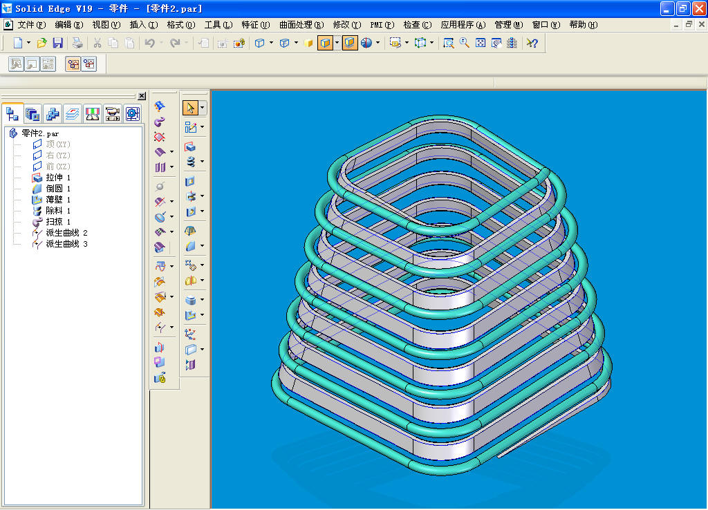

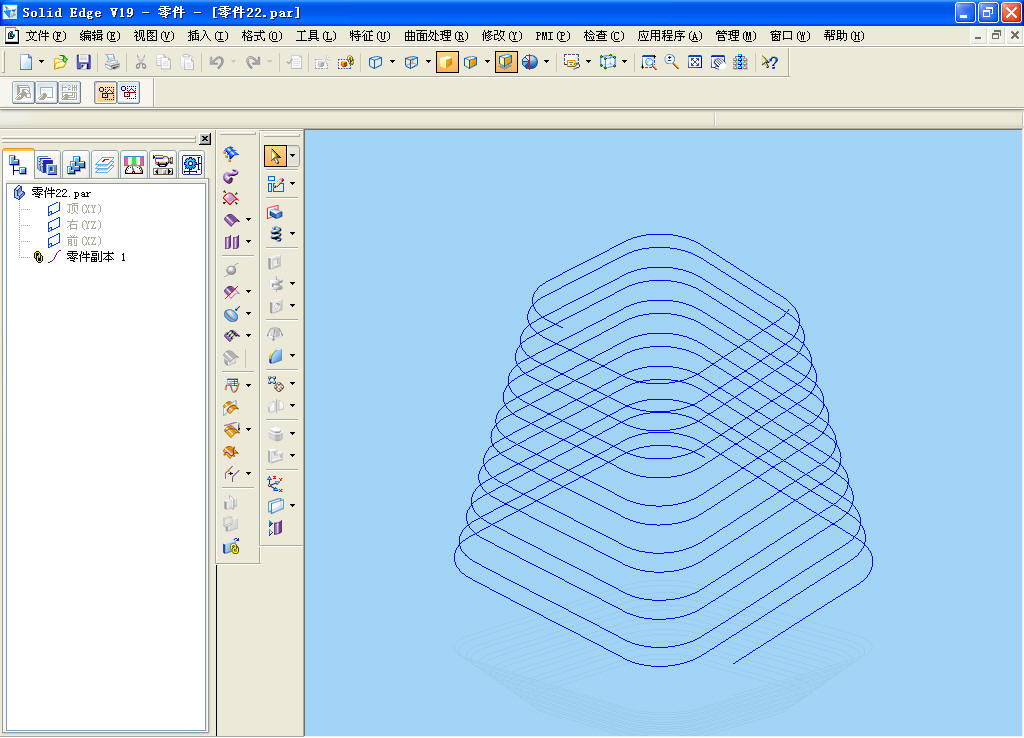

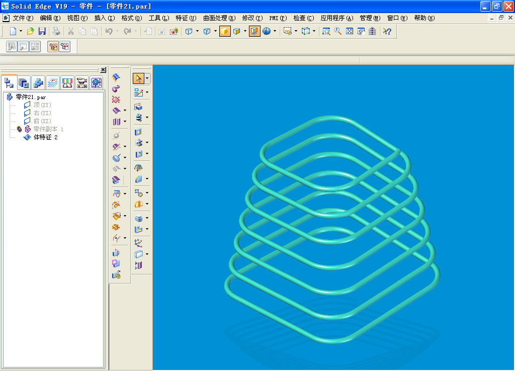

 楼主| 发表于 2007-8-17 17:57:39 | 显示全部楼层 来自: 中国北京
我的本意并是该图本身
: g4 Q$ _7 X( V/ \" T 楼上要求,我就附上吧:) # s, Z0 x' `! A
6 l, T: R* Z" p/ W; K8 z
说明:
8 K" f/ a! `; F零件21 和 22 都使用零件复制引用零件26 {3 a: o- c5 y
2 o8 t# R9 X* I6 W2 l& n
* C- i, Q4 ]1 x- x. E# q, R
# j" C& J$ X3 V% }1 S! _9 G) F9 o& t
s2.jpg + z' Z# _; _  b! ^+ Q# |7 a
( Q( E  \. o/ m; o s3.jpg
& c5 K6 \8 Z* ?' X! H
3 X. I$ Y0 @% A: {[ 本帖最后由 Willie007 于 2007-8-17 17:59 编辑 ]
零件22.rar
303.45 KB, 下载次数: 43

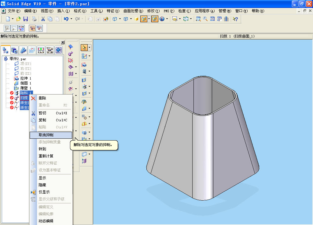

 楼主| 发表于 2007-8-17 18:06:28 | 显示全部楼层 来自: 中国北京
打开零件2,解除抑制/ D" a8 z* A, ~5 n6 V/ i8 O
+ f& N+ k6 M7 A2 R4 ]* e. Z( Q, p2 A: F% q, ~! P5 Z
[ 本帖最后由 Willie007 于 2007-8-17 18:13 编辑 ]
零件2.rar
172.02 KB, 下载次数: 34
