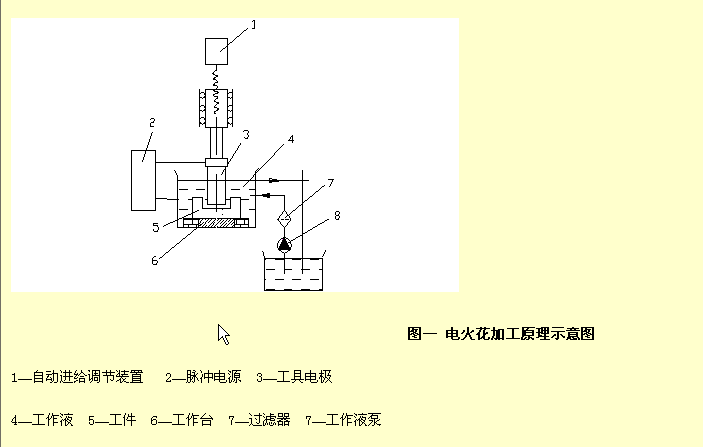

[求助] 电极是什么概念啊
发表于 2007-8-14 16:17:02 | 显示全部楼层 |阅读模式 来自: 中国浙江宁波
昨天我有个朋友和我说,电极就是铣床铣不出来的东西用电极放电来加工?电极也是一种加工方法了?谁能给我一个准确的定义呢,我将感激不进,呵呵

需要在模型上放电成型的,广东话叫铜公.

装碗饭,装实点,再把碗倒过来,让饭与碗分离。
: j; L, W  U" d8 T. }! N, U这你就看的见也知道什么叫电极啦,楼上说的是,
/ {! Z1 J5 w! Y+ F3 d在广东也叫铜公。" t& G7 I8 J; f( }& q" h

就是打电脉冲(也叫电火花把)的铜块,广东人爱把凸出来的叫做公。是铜的就叫铜公了。
; p. Z% t" C- k1 D9 F8 K, l8 j相对的就叫做母。
$ i9 ~! m# m1 ^, e9 T( U; @* @' x电火花成型加工是与机械加工完全不同的一种新工艺。其基本原理如图一所示是被加工的工件做件电极,石墨或者紫铜做工具电极。脉冲电源发出一连串的脉冲电压,加到工件电极和工具电极上,此时工具电极和工件均淹没于具有一定绝缘性能的工作液中。在自动进给调节装置的控制下,当工具电极与工件的距离小到一定程度时,在脉冲电压的作用下,两极间最近处的工作液被击穿,工具电极与工件之间形成瞬时放电通道,产生瞬时高温,使金属局部熔化甚至汽化而被蚀除下来,形成局部的电蚀凹坑。这样随着相当高的频率,连续不断的重复放电,工具电极不断地向工件进给,就可以将工具电极的形状复制到工件上,加工出所需要的和工具形状阴阳相反的零件。
