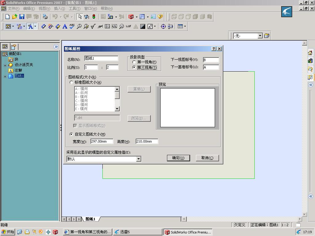

请问:在solidworks中如何改变视图的投影视角(第一视角和第三视角).
发表于 2007-8-14 17:20:51 | 显示全部楼层 来自: 中国江苏苏州
在图纸属性里改

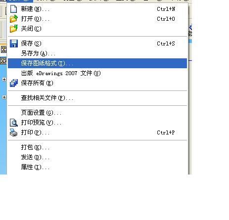

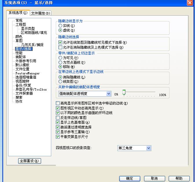

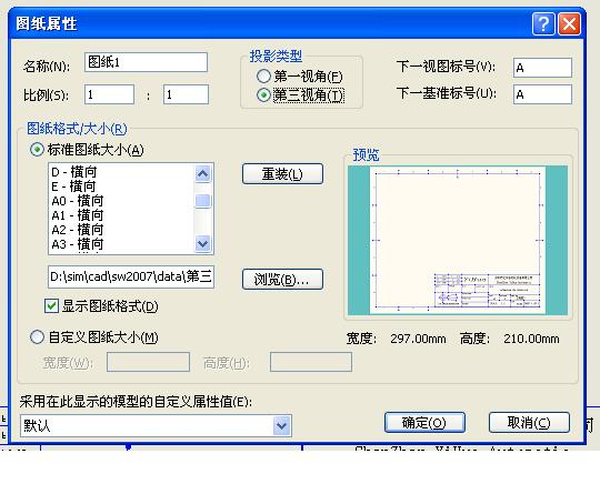

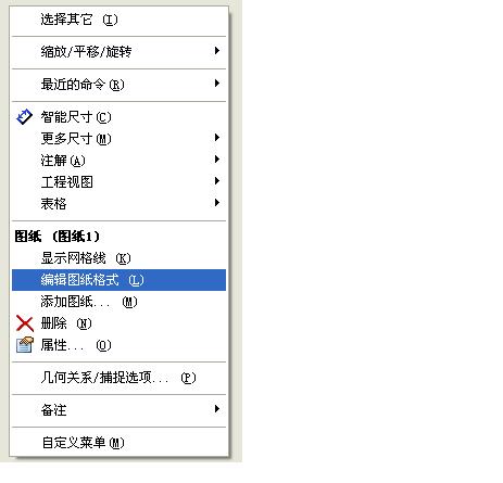

发表于 2008-3-17 21:08:04 | 显示全部楼层 来自: 中国广东深圳
我的问题是我要的图纸格式都是第三视角的,改了图纸格式,可是一做图还是第一视角,确认有存图纸格式.
' K& j# D/ _5 j1 B* t! K$ f3 N现在不得不每出一张图改一次属性  q! J8 y* Q3 K, M2 s3 u
2 Q  x7 S# [, A6 U6 _' J1 Q, e有没有哪位有着啊 零件系统选项.JPG 编辑图纸格式属性为第三视角-01.JPG 保存图纸格式.JPG
