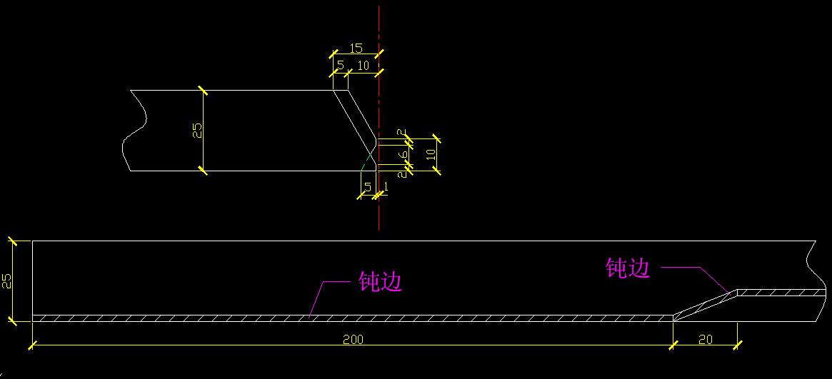

工程描述:
/ c% n, E& M, d3 m: V# |% K  K. Y+ m: _& e  [% _5 k# h
圆环板, 材料:Q235 ,外径:3200mm,内径:2300mm,厚度:25mm,分三等份现场焊接而成,安装精度较高,所以要很好的控制焊接变形,在此请各位大侠赐教
2 H! O1 a4 Y; b/ L) P+ R8 [' V! K& Z. {4 v, w% {5 u
    : @! ^7 S; I. p3 e+ d, @4 ^, _2 h
焊接方法:   SMAW    焊接位置:1G、4G   可用碳弧气刨清根    对接接头 余高2~3mm  焊缝长度900mm8 W! i, V: a( l- e$ C
焊材:E5018-1
5 B9 k' S) l! W& K9 z' W3 }: YRT:I 级
4 m  i. ]. u* w/ r' j0 Q
: R: u1 [* }& z! N5 a. m$ ~& D. U2 z3 e! T: K
请大家就  坡口形式,焊条直径,焊接电流,几层几道,焊接过程中如何控制等 提供帮助   谢谢

发表于 2007-8-15 13:14:37 | 显示全部楼层 来自: 中国
从变形控制方面考虑,建议开双面破口,破口深度比例是1:2,一共三条直焊缝,具体开在那一边,要根据您的实际情况决定!/ M6 X# n' @4 R* ]" z2 i
% K% [8 v+ `4 ~& T$ ?! p
先焊破口较深的一边,焊满后,反面清根,注意要深一点,至少要超过板的中线,继续焊接反面!
/ h, [5 p8 |7 H- i1 a5 A/ h* B3 Z. O$ a
全部焊接完成后,变形控制不符合要求的话,就用火攻吧,这是最后的不得以的办法了!
 楼主| 发表于 2007-8-15 14:15:30 | 显示全部楼层 来自: 巴基斯坦
对1G、4G和平焊、横焊经常混在一起叫习惯了,但是犯了常识性的错误(QW461),谢谢提醒! K  ^) _9 C8 x$ d" p# R: x3 ]
; R( T9 w$ h$ g) O# |" t6 V该工件加附属结构约8t,超出塔吊承载范围,需现场拼装,焊条是我们这对重要结构一直用的E5018-1,RT100%
/ G# t0 V' v; Z* B4 b$ n, s  G5 t- ?- O6 \* }
谢谢船长同志提供的建议,开始时考虑到现场的其它结构影响到施焊(该圆环板靠外圆有100mm靠在预埋件上,只能焊单
. x: \5 b& D3 v( }7 w
4 {& d/ ^: w1 {: ^* p面),想用单面焊+火攻,现在我想考虑一下这种方案,100mm焊缝开单面坡口+800mm焊缝开双面坡口
wuling + 2 提出问题并积极参与讨论 奖励一下
发表于 2007-8-15 18:21:24 | 显示全部楼层 来自: 中国
100mm焊缝开单面坡口+800mm焊缝开双面坡口       good
1 `$ k" ^, h8 ?0 P" h% P
6 X0 n6 u, L, T5 k毕竟是在现场安装混的!厉害。good
6 i  X. |; ^. f1 o6 v  ^3 N2 v2 j" f; ?# F' c
建议火攻留最后,示情况作为补救!
 楼主| 发表于 2007-8-15 23:35:32 | 显示全部楼层 来自: 巴基斯坦
这是一个坡口加工图
