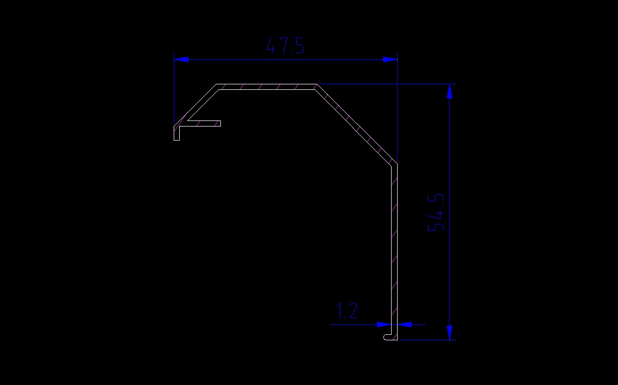

铝合金型材(6061/6063) 氩弧焊焊接时是否需用焊丝?1 V8 s7 V& Y# Y8 z; l
* K/ t$ q$ Y# ^! A" U; ~准备采用全自动焊接,有人提出可以不加焊丝。我印象中是氩弧焊一般需加焊丝,不敢确认。6 p2 B. U$ u- d- ?5 ^
; R; S% `9 R  O. b特请教论坛的焊接高手,这方面有什么特别规定没?
% _) u& M" P7 l( W- h$ F( R* r
还有,如果不加焊丝,和加焊丝焊出来的效果在性能方面会有什么不同?% E" s3 X% ?8 G7 O1 ?' L
jiemian.jpg ) z9 ~3 N) q0 m! H! {
* }" e0 y; n4 q, Z2 \$ A# v
型材切割45度角后,拼接90度角时焊接。
, a* _( a4 r3 H( x7 W: r" }- L3 Q, D8 u
长边靠里。
3 O9 A8 m  [8 V! b5 K4 U3 t0 w1 M

焊接部位有多厚?% N) B* s9 K3 v
对接焊缝还是角焊缝?
发表于 2007-8-15 13:06:17 | 显示全部楼层 来自: 中国河北石家庄
最好给出焊缝的尺寸或截面图后更好做判断
 楼主| 发表于 2007-8-16 14:09:36 | 显示全部楼层 来自: 中国浙江宁波
图片已经附上,等待高手解决中....
发表于 2007-8-16 15:44:20 | 显示全部楼层 来自: 中国北京
个人意见
铝合金的焊接最好是用焊丝,但是如果你是对焊接强度要求不高的话也可不用,但是开旱和气孔的风险很大。
