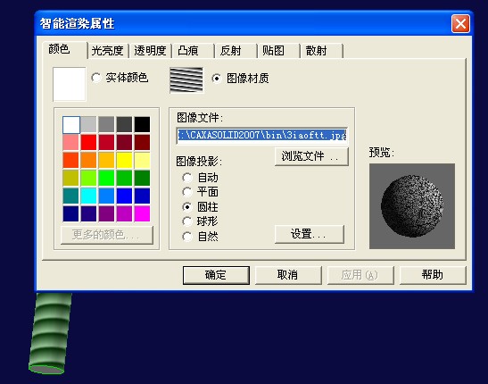

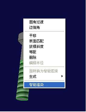

发表于 2007-8-16 07:21:38 | 显示全部楼层 来自: 中国山东淄博
2007的自定义螺纹形成的螺纹的确只是帖图
" [5 M" {8 T& [6 r. M/ q0 L! G在2006中你可以拖出个带螺纹的螺栓出来,通过它找到螺纹的帖图在什么地方- T4 Z" {* d. M4 G( V4 N3 [
以后就可在你需要有螺纹的地方自个帖图即可。; U7 v/ ~$ h; d9 d, k
不过各项参数的设定需您自个试试
