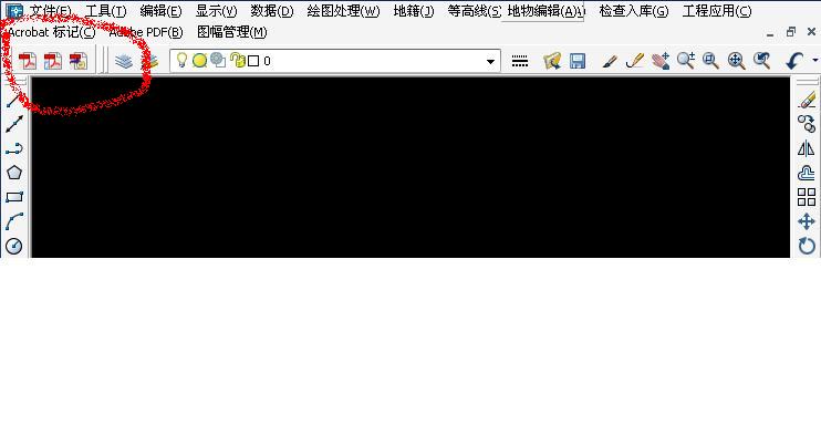

最好是装一个Adobe Acrobat软件,会生成一个Adobe PDF打印机。用这个打印机输出PDF档案非常好!!这个软件可以到网上下载,7.0的比较好用!!!!
发表于 2007-8-16 22:09:31 | 显示全部楼层 来自: 中国广东广州
安装Adobe Acrobat 7.0 Professional,在菜单操作就行了。记得只能把作图窗口内的内容生成PDF
