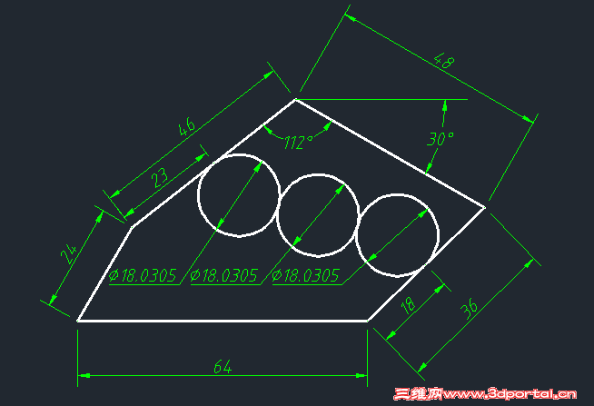

发表于 2007-8-16 08:25:41 | 显示全部楼层 |阅读模式 来自: 中国台湾

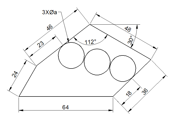

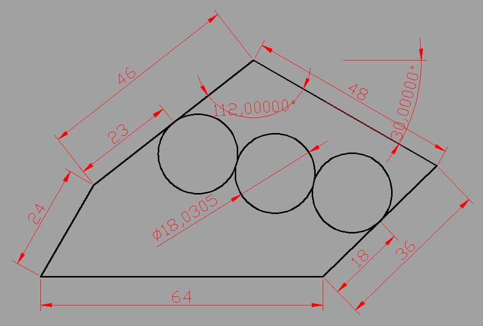

1. a 之直徑值為何?
/ c* u- l6 T5 t' O0 l( d   (A) 18.0053   (B) 18.0305   (C) 18.03500 A) K+ A; d3 r- P3 ?& o1 q

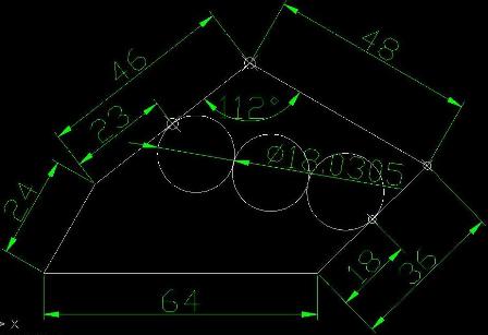

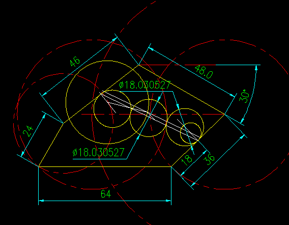

发表于 2007-8-16 09:23:43 | 显示全部楼层 来自: 中国台湾
小有误差 .....

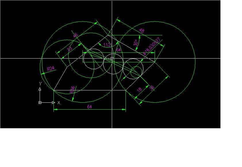

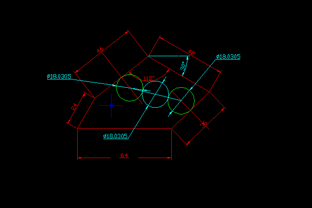

发表于 2007-8-16 12:46:46 | 显示全部楼层 来自: LAN
红色辅助是画五边形,绿色辅助线是画三个圆,还是采用缩放。答案楼上的一样,与楼主的答案有很小的差异。

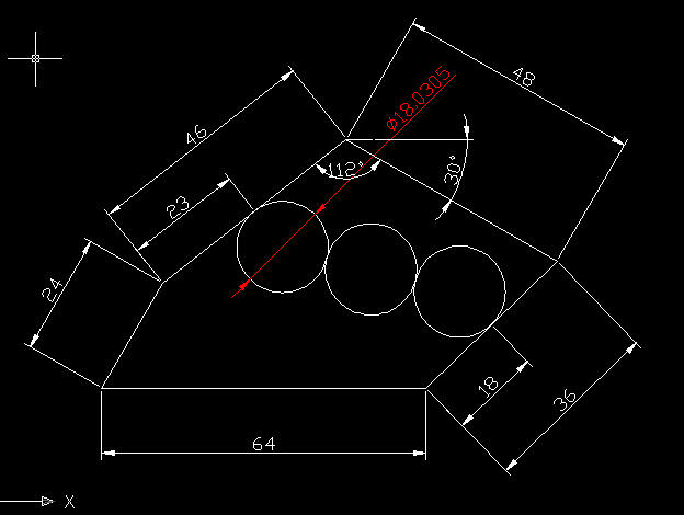

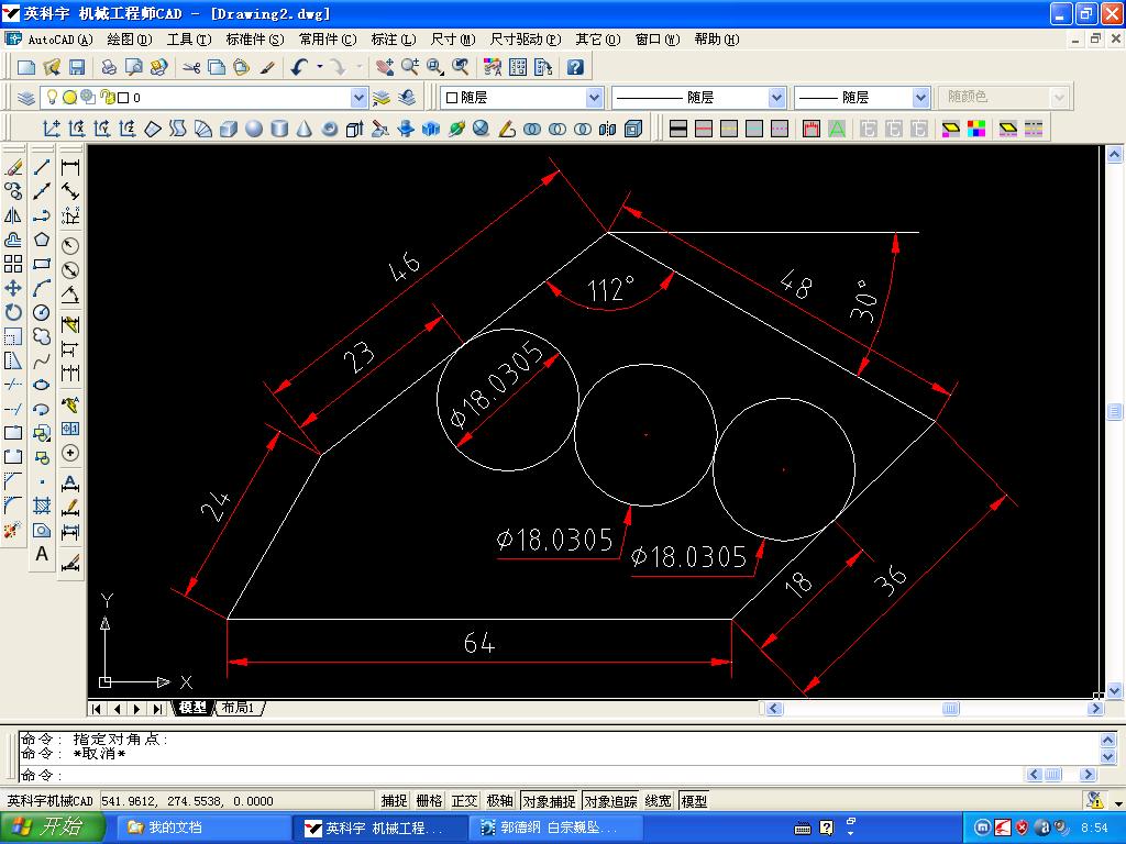

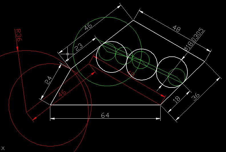

发表于 2007-8-16 13:42:26 | 显示全部楼层 来自: 中国广东韶关
看来 大家的速度越来越快了

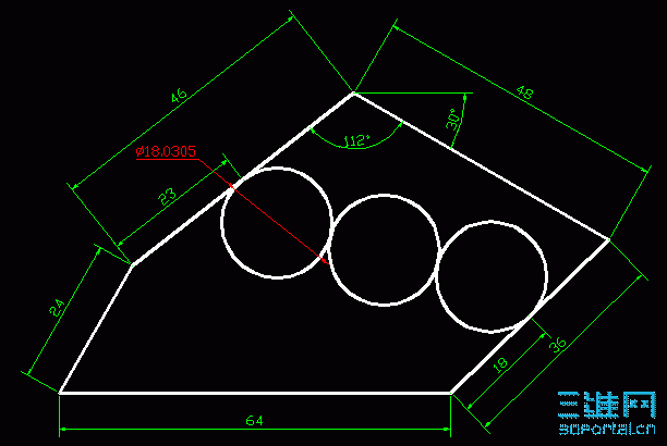

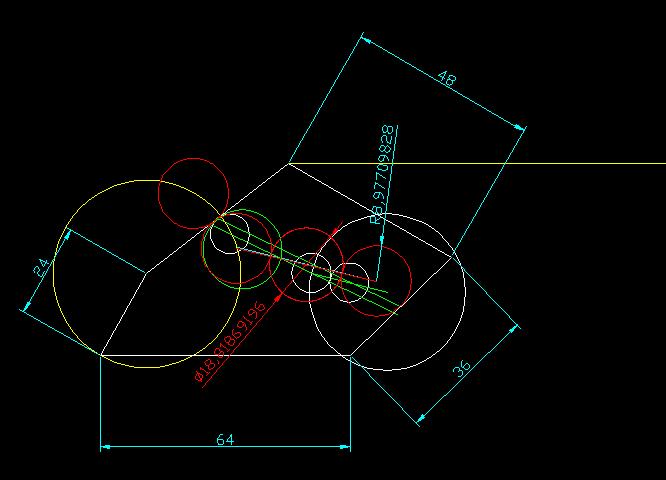

发表于 2007-8-16 15:16:36 | 显示全部楼层 来自: 中国河南安阳
我作的答案。
/ H6 `6 P+ \+ f7 o) }) `; l 1.png 6 _7 |4 w% D$ o* m

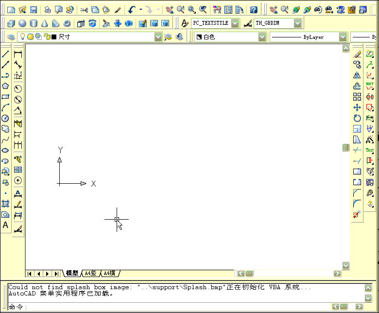

发表于 2007-8-16 20:07:53 | 显示全部楼层 来自: 中国广东韶关
发个动画" I8 e7 H- W5 Y( h) m0 J5 |2 [

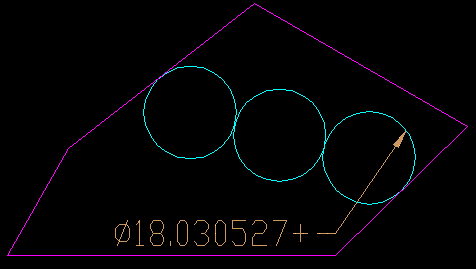

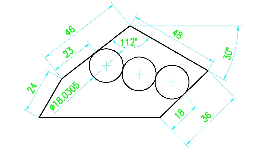

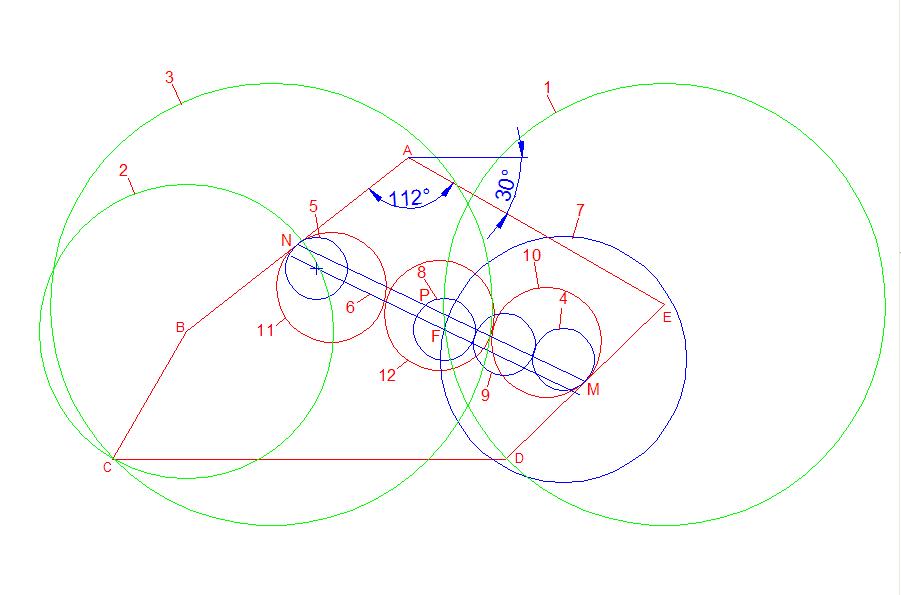

 楼主| 发表于 2007-8-21 09:01:37 | 显示全部楼层 来自: 中国台湾
1. 作AB=46 和AE=48# T: ?, N3 v  C& R" ]
2. 以CIRCLE →cen=E  r=36 →作#1圓
7 a# G. \4 X0 L2 l. [2 l3. 以CIRCLE →cen=B  r=24 →作#2圓; E- t5 e9 R4 Y; q: u3 \3 P% }& l
4. 以COPY →obj=#1圓  [email=d=@-64,0]d=@-64,0[/email] →作#3圓 並與#2圓交於C1 f7 Z" ]& @) [$ _( p5 L6 P' h8 K
5. 作水平線CD=649 P5 b% k9 v) I0 K9 r& x- G5 R( G) D
6. 連接BC和DE斜線/ k) z+ x6 h+ ]- J8 Q+ f
7. 取AB之中點N 取DE之中點M
2 g3 }9 C0 c: Q8. 連接MN
: F/ \$ D+ w$ b8 ~9 [4 o) G% G9. 作DE之切圓 r=5 #4 作AB之切圓 r=5 #5% {8 ^/ B4 z/ y' v% f$ k
10. 以OFFSET(t) →obj=MN  t=#5圓之圓心 →作偏移線#6: Q$ Z. x/ V7 v2 C; X* x$ B
11. 以OFFSET →obj=#4圓  d=15 →作#7圓 並與#6交於F
  e- r  v7 P3 h1 m3 B$ ]4 ^, F12. 以CIRCLE →cen=F  r=5 →作#8圓 並與MN交於P7 P2 j, e% C% J1 S* h2 c1 `
13. 以CIRCLE(t t r) →1'st=tan#4圓  2'nd=tan#8圓  r=5 →作#9圓
  }+ O+ _. J7 I$ h+ j14. 以SCALE →obj=#4圓  bas=M  rate=MN/MP → 作#10圓# S- [/ R8 ]! u& N1 K: S8 ~
15. 作AB之切圓#11
  _5 B# z8 I5 U16. 以CIRCLE(t t r) →1'st=tan#10圓  2'nd=tan#11圓  r=ENTER →作#12圓
参与人数 1三维币 +10 收起 理由

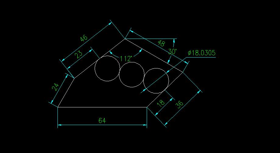

发表于 2007-8-22 19:44:47 | 显示全部楼层 来自: 中国江苏南京

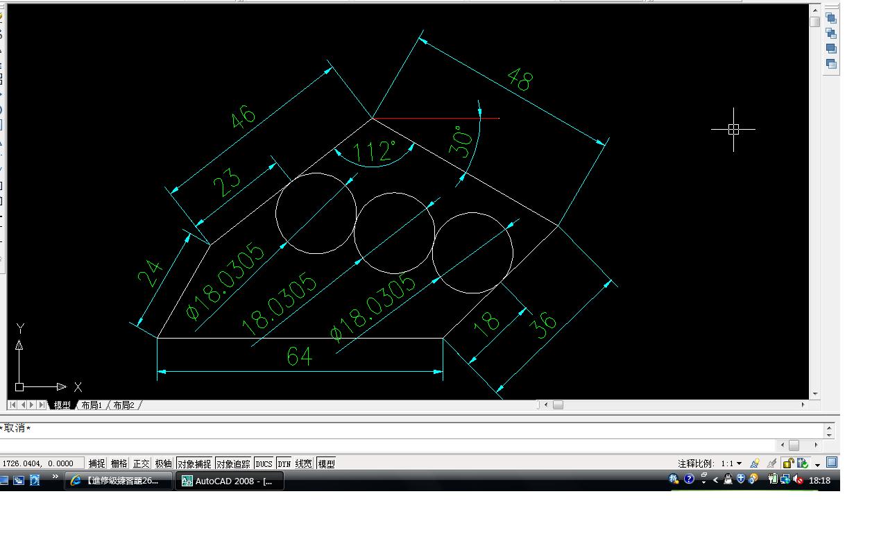

2005llnn + 5 很好

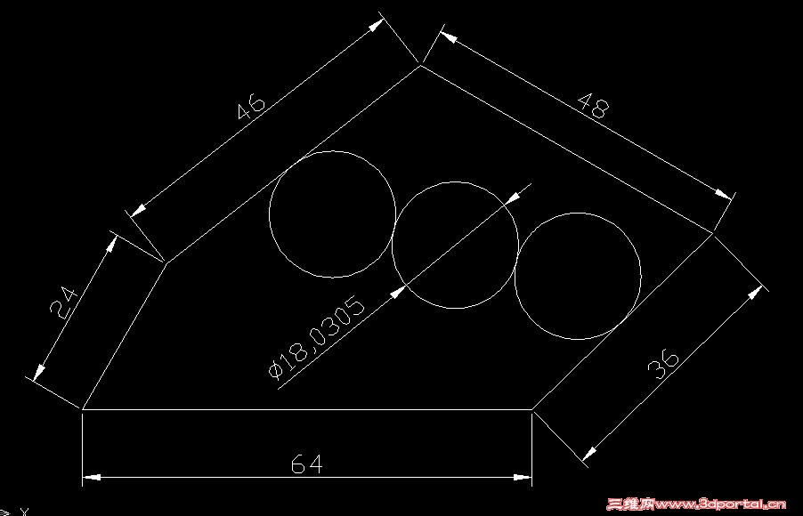

发表于 2008-9-24 16:50:15 | 显示全部楼层 来自: 中国
答案:B
5 i0 M3 g2 _2 j6 i. o: s+ o4 ` 26.JPG

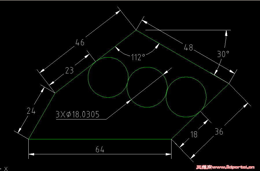

- x; t, i+ Q3 f: X& `# [8 q, P交作业:
* \8 K4 m" J* r& ~  J+ x9 k
2 W5 l0 ~# F. F6 h, y: I
2005llnn + 3 参与鼓励
