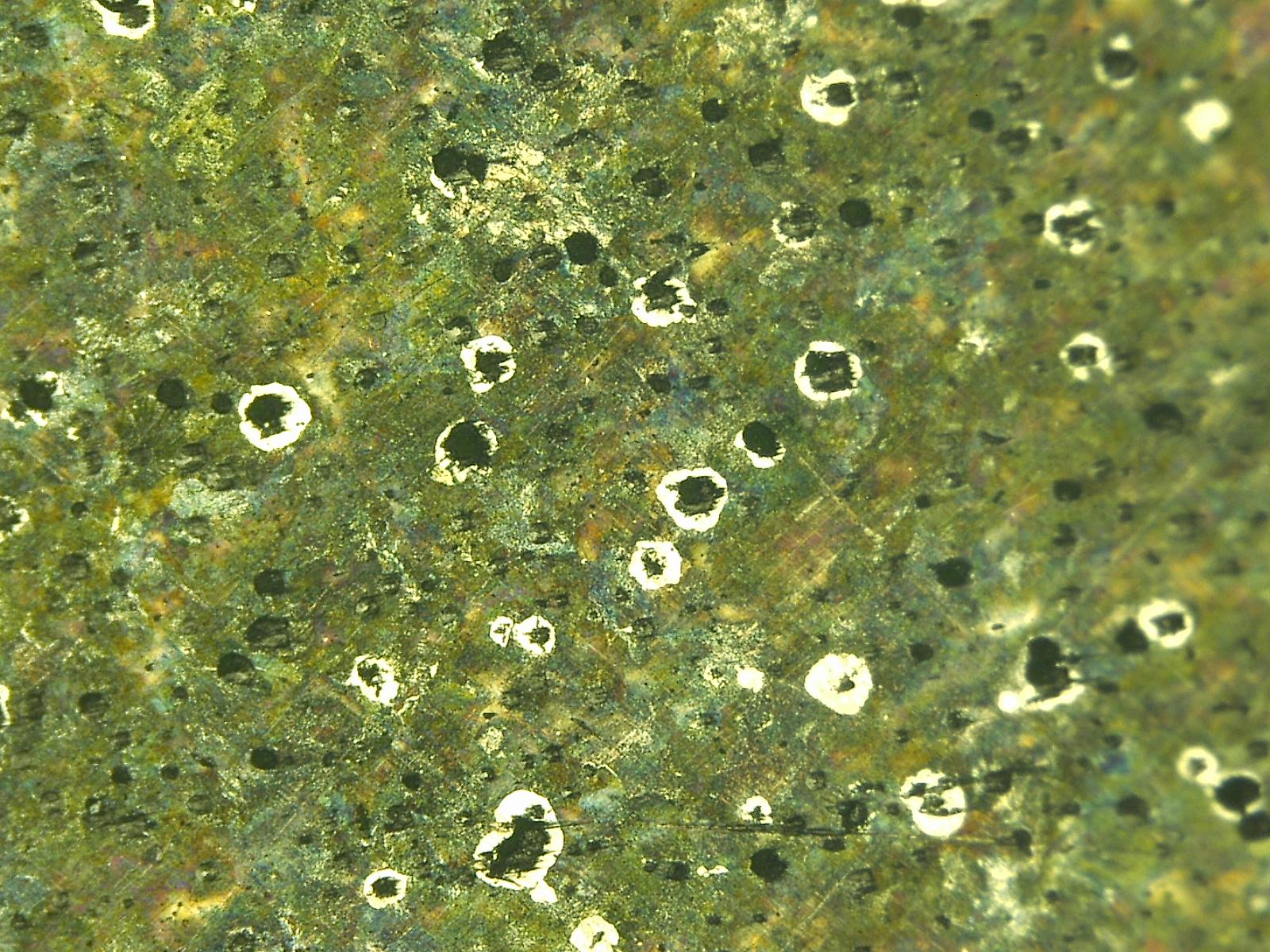

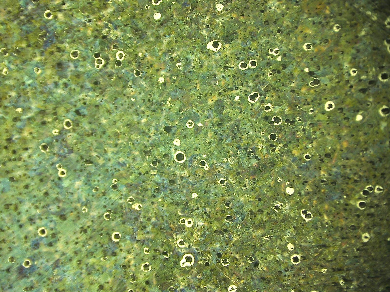

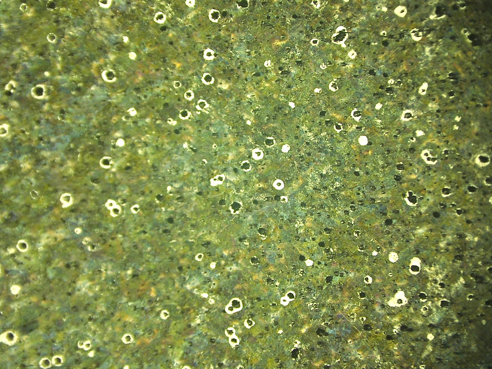

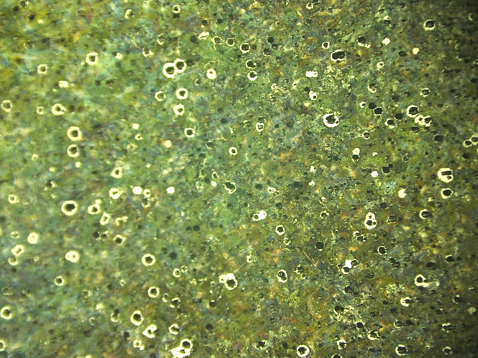

该零件是日本进口件,断裂失效,检查断口硬度257HB,按GB-T 9441-1988球墨铸铁金相检验检查球化率,1-3张照片为100倍,第四张是200倍,试样制备方法是:粗细金相砂纸预磨、氧化铬抛光、4%硝酸酒精腐蚀。我的问题是:1、铁素体包裹石墨球? 2、球化率2-3级.  3、图中其他是什么组织(判断应该80%以上是P)?   4、这是什么铸铁?    5、试样制备方法有什么失误?

铁素体包裹石墨,称为牛眼.# a, b. L! y6 t7 Y
初步判断为珠光体型球状石墨,组织在金相制样时显示的不清晰,从硬度看可能是细片状珠光体组织
0 l6 e3 F* Y  O; B5 t& @3 c9 d8 B, G腐蚀时,可能是腐蚀时间过长,导致组织重叠,无法识别,使用4%硝酸酒精是正确的,或者说实际使用的4%硝酸酒精可能失效,重新配制再试一下,或缩短腐蚀时间.. b8 `7 d" q/ g
且抛光的划痕很多,影响金相观察.

应该补充一张100X未侵蚀的和一张500X的基体照片。

还要问一下大家 怎么金相照片是绿色的呢?
: ?8 w* T  L" B$ ~7 M- u* k6 C6 f照相时加了滤色片吗?
