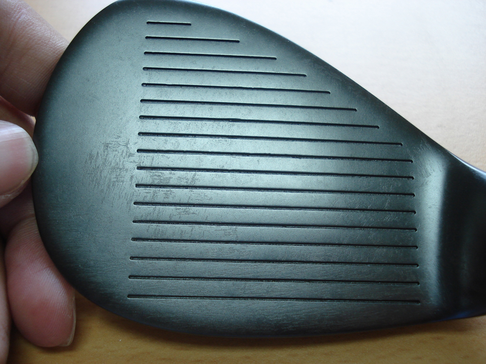

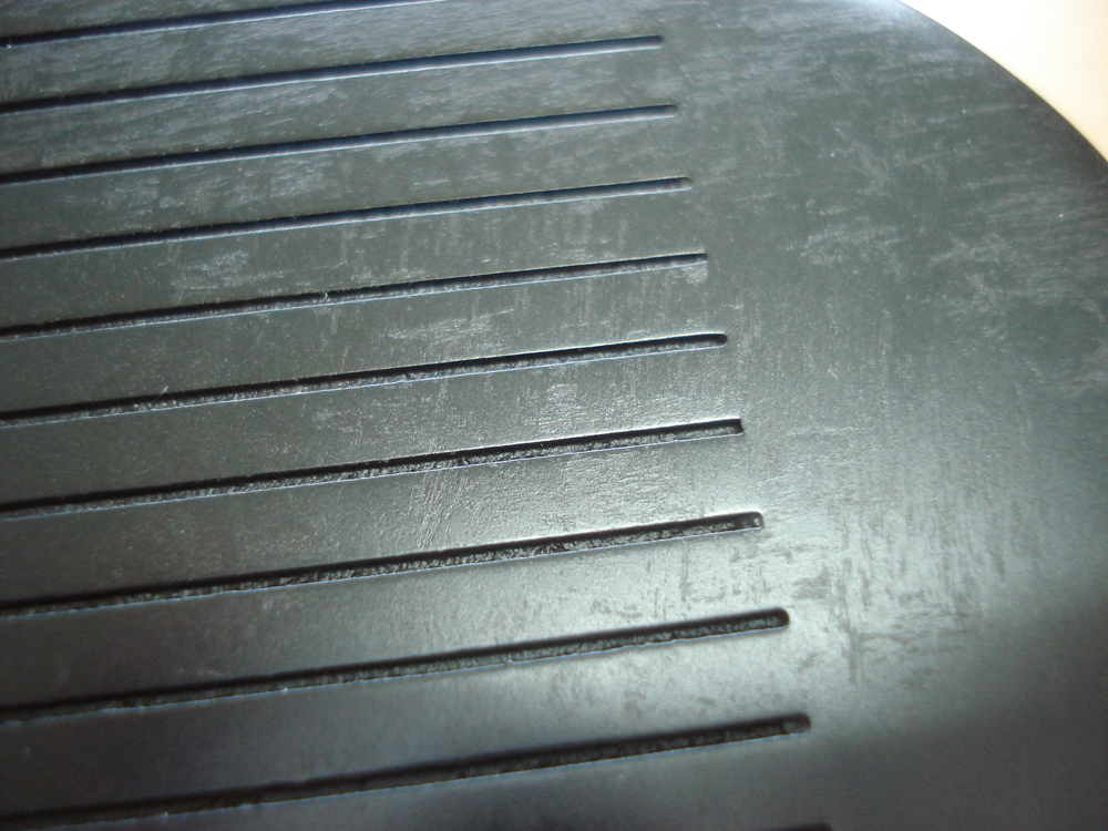

高尔夫球头,经QPQ处理后,表面出现一些腐蚀现象,情况如附件中图片所示.9 L+ y& R" v% L
相关信息:' e2 w+ w3 b9 f
[球头材质]:431不锈钢;- J) i* R6 U- T8 J( O, Y- s" F3 g
[制造流程]:铸造→磨光→抛光→QPQ处理;. j  w/ C# s+ P* j" y+ m) `# ~
[QPQ工艺]:盐浴软氮化(580℃)→氧化(400℃)→玻璃珠喷砂→氧化(400℃)→抛光;, C% K+ ?* b* D8 q0 `9 r& }
[不良状况]:表面呈偏析状腐蚀;(详见图片)% E" E% H: @4 _. l* F. _$ @
[本人见解]:此外观问题,疑为在铸造时产生比较严重的成分偏析,在盐浴中处理时,由于微区成分偏析引起微区的腐蚀电位有差异,因此在盐浴中处理时,低腐蚀电位的部位,发生腐蚀而产生这种外观问题.
0 b; n# _9 E3 n6 x# e' D- y& f[求助问题]:若产生原因如本人所述,那么铸造过程中什么异常时会出现这类问题?是否有资料支持(现在客户要我提供相关资料)?或其它真实原因(还需大家多多分析)?4 i2 O1 N0 c* [
/ P; K/ J: q& F. B% Z0 H! B
请从事铸造行业的朋友们多多帮忙,还望提供相关理论资料!!6 v. m; v! K$ }/ c2 M

) V5 {# @# r/ {3 Y, y6 j个人认为不是成分偏析造成。如果是成分偏析造的话一般是冒口下面。再说这么小的东西,不应该有成分偏析存在,从现在看到的位置应该 不是冒口位置。有可能是钢水夹杂物所引起,或成分脱格,或晶粒组织不合要求。建议化验一下,作一个金相分析。- E& o3 C+ l( W9 a# Q- f

我曾做过低培检查,酸蚀后的状况跟这一现象几乎相同.; |9 [" \1 E2 y3 w) w% h
请问,在铸造过程中什么样的情况会造成这一现象?怎么来解决?

我见过这种高尔夫球头是用铝合金或镁合金生产的.当时表面磷化处理后,电镀后表面也出现过这种状况,后经分析是成份偏析形成的.钢质材料的不太清楚.
