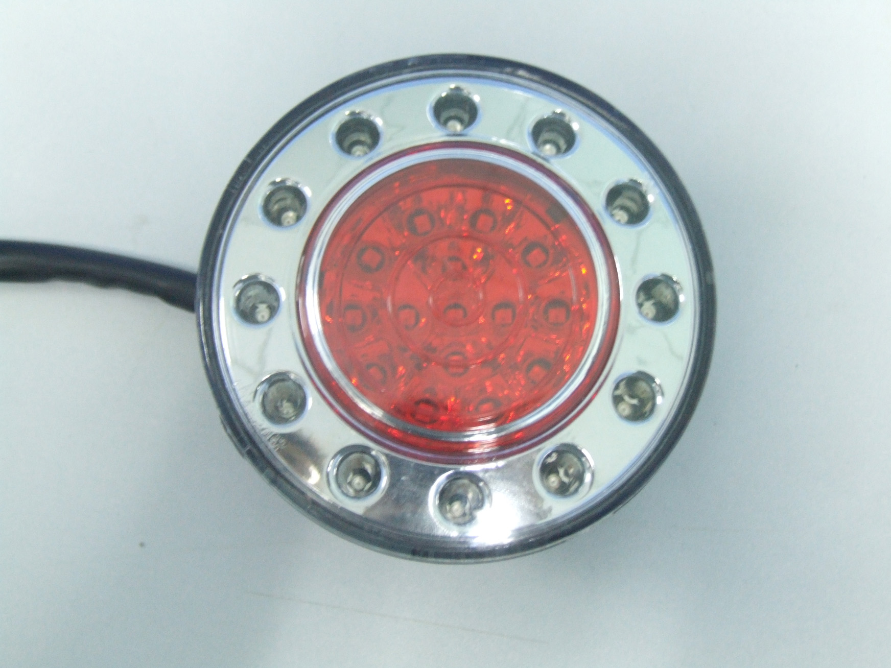

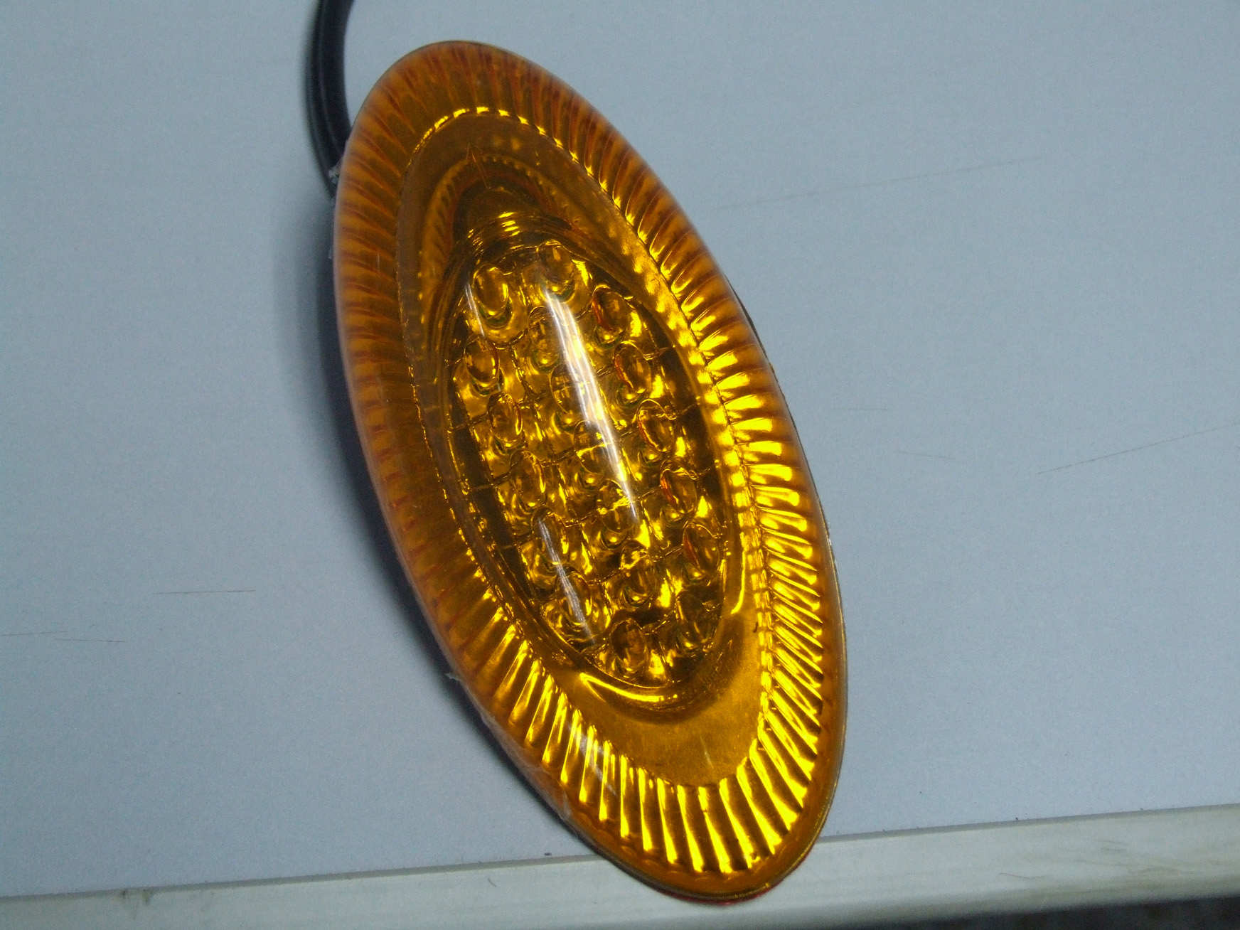

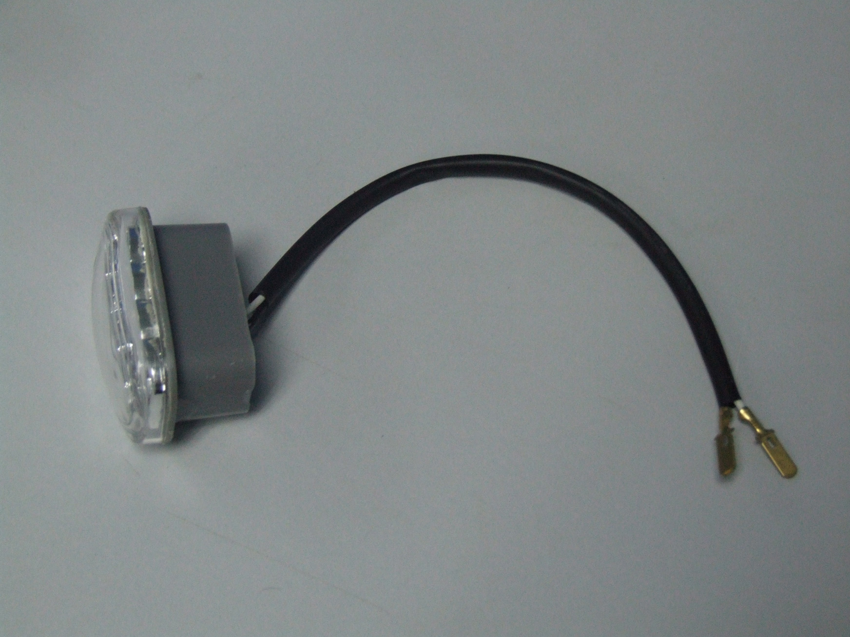

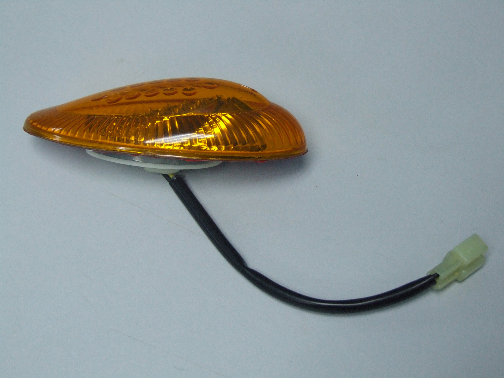

做车灯模具多少钱大概?如图:共3个灯。, L% g! Y8 u. U& ]0 D/ Q0 T
$ Y) ~  v/ [) I7 c% v+ B' |
$ M4 h! m, V( S( r, G2 f* z, N
, N* B2 q& A8 e' b! x' C% U2 ](加分贴,跟贴说出自己预想的价格,并且要说明理由,只个价格不给理由的不加分)

 楼主| 发表于 2007-8-17 11:11:07 | 显示全部楼层 来自: 中国福建厦门
不是很大~~~个位帮我报报 大概就好~~谢谢

发表于 2008-1-16 20:12:00 | 显示全部楼层 来自: 中国江苏镇江
3.8万应该拿得下来,因为有八副模具的,从结构看,每个零件都比较简单,每个模具均可以用两板模即可,而且不用侧向抽芯的模具,比较简单.复杂的在于模具的镜面镀.每个零件也不大,应该3到7千之间搞定.便宜的另外原因主要是这些灯是汽车转向灯和示廓灯,不需要配光.如果换成一副汽车大灯(前照灯)那没有50到60万下不来
