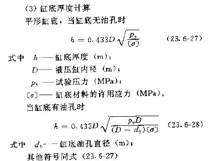

1.工作情况:柱塞式油缸,柱塞直径130mm,油压20Mpa,缸底材料35#钢,请问各位大侠缸底材料厚度为多少!!!
4 O0 i6 `5 V. x' m! ?/ ~  x并告之计算方法和公式

按楼主要求缸底厚度取20~25mm就可以了

不知楼上是如何算的,我算的至少25mm,最好30mm(加5mm成本不会高很多),缸底开孔的话还要加厚。

机械设计手册第四册计算公式,如图good

楼主是柱塞缸,这个结果偏小,那个缸内径肯定要大于柱塞直径的.
