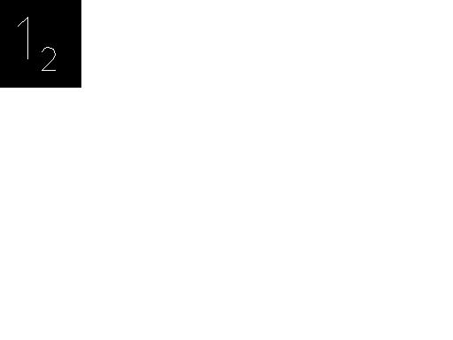

发表于 2007-8-17 18:07:58 | 显示全部楼层 来自: 中国江苏无锡
1下角标2, j/ g' \, x; C. w7 ]5 m- G
输入1\U+2082

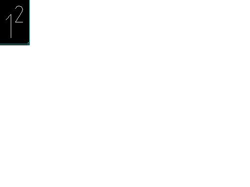

发表于 2007-8-17 18:47:26 | 显示全部楼层 来自: 中国江苏南京
需要标注上标字体可用以下方法,
4 M) z% ~& d' ?, f* {& X) V8 }上标开始%%193* L! F! [: p; n! {9 j- E; H, x
上标结束%%194
! _" V6 m" [7 _  m# _' ~8 D下标开始%%191
7 o) \' g; q0 F; s+ Y下标结束%%192
. e5 f+ R- ~2 F, c如m的平方即m%%1932%%194即可
发表于 2007-8-17 18:53:41 | 显示全部楼层 来自: 中国河南安阳
该功能在多行文字编辑器中
" T% {: |7 ?, O5 q' N. O$ z
, p" t. y: P. D& C- D1 [“Stack/Unstack(堆叠/非堆叠)”:当选中的文字中包含有“^”、“/”或“#”三种符号时,该项将被激活,用于设置文字的堆叠形式或取消堆叠。如果设置为堆叠,则这些字符左边的文字将被堆叠到右边文字的上面,格式如表所示。. j/ G, V7 q6 H" ?" Y7 e# U
符  号        说   明
+ t8 ~9 z; M$ d; M$ p' R/ d^        表示左对正的公差值
: K' Q: Z. \9 j# L3 W, _/        表示中央对正的分数值
: L1 E/ I" o! o0 L" j7 i/ P( a- a+ S#        表示被斜线分开的分数 ( i: @1 h  t) H$ A1 y# F
(具体方法:如表示23,则可以写成23^,然后选择3^,单击“堆叠”按钮,则屏幕上显示23。注意这里的指数必须写在^的前面。被层叠的文字以原来高度的70%显示,如果不合适,可以单独设置这些字符的高度。如表示 ,则可以写成1/2,然后涂黑1/2再点击“叠堆”按钮。)

发表于 2007-8-17 20:27:19 | 显示全部楼层 来自: 中国江苏无锡
楼主问的是下角标
7 ]  t* f! z8 C$ [$ H8 `% e: p% k请大家看清楚    不是图示中的第一种  而是第二种   应输入\U+20829 M- _5 e: i6 V5 Q

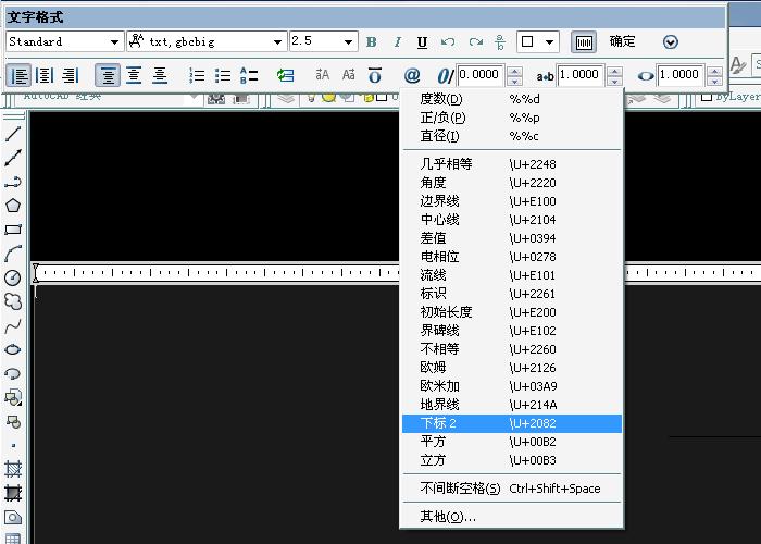

发表于 2007-8-17 21:06:06 | 显示全部楼层 来自: 中国江苏苏州
我用的是AutoCAD2007,其中符号中有下标2符号。如图, {# @5 I5 O2 w7 V
; C0 R1 c5 @  j, M& ]或者干脆使用字体原高度的一半以下的字体高度,也显示下标。

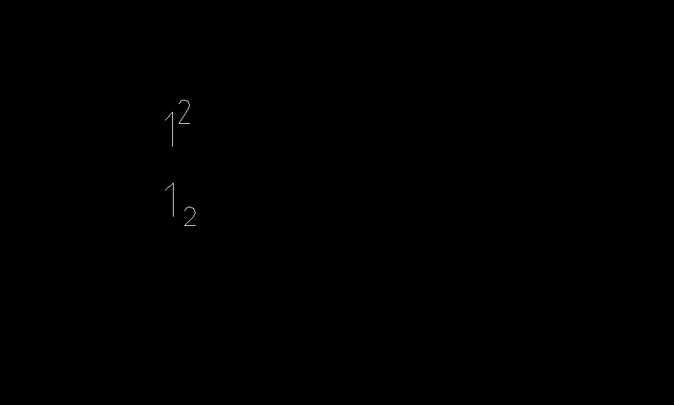

发表于 2008-9-29 09:38:01 | 显示全部楼层 来自: 中国江苏淮安
我用的是2004版的CAD,
7 z% r- Q5 ~! w- }+ O
0 T* N3 ~) A6 v4 r* M

发表于 2008-9-29 10:53:45 | 显示全部楼层 来自: 中国江苏淮安
我成功了!
我从别的地方找到最简单的方法了!
# S. _( x' y; u! e  W' k1 R& O" v8 ^, H& W; {
# }! R& n7 C, w& M3 e! K# O
/ |5 w) J8 ^6 Z7 o  q8 o它对于任何版本的CAD都管用!6 Z- f0 V2 E: v! P8 |: c$ l9 O
; W; a8 X+ C* D0 C. ?* H+ y, y( ?
$ e; v9 u9 X# a& v# ?: b, CCAD中上下角标的设置步骤如下: * |1 T) {* W  l7 q2 A) o
1、使用MTEXT命令
4 {. R4 z+ Q8 }  k( `* q2、上角标如:m2写作 m2^ ,选中2^ ,点取按钮 a/b
6 g; j$ Y0 c/ L& F/ p  X3、下角标如:m2写作 m^2 ,选中^2 ,点取按钮 a/b
( i1 h3 p5 t( V8 L8 }4、上下角标如:Rby写作 mb^y ,选中b^y ,点取按钮 a/b + d6 I* s# c! [9 o
    * Q" |; t  \$ C
