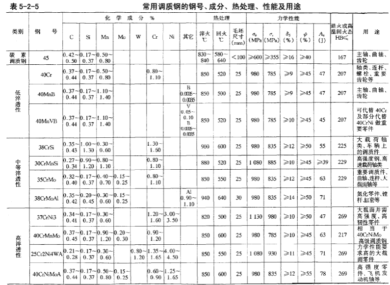

[求助] 有谁知道AISI 4340 合金钢的技术条件和相关标准?
发表于 2007-8-17 21:22:33 | 显示全部楼层 |阅读模式 来自: 中国广东广州
发表于 2007-8-17 21:39:30 | 显示全部楼层 来自: 中国湖南株洲
AISI 4340 合金钢等同于国产钢40CrNiMnA
) Y# Y7 t* h+ h5 w/ q/ ?! B它的成分、热处理、性能及用途见下表
wjliao + 5 应助

发表于 2007-8-17 22:30:04 | 显示全部楼层 来自: 中国江苏南京
原帖由 清风明月008 于 2007-8-17 21:39 发表 http://www.3dportal.cn/discuz/images/common/back.gif
" G, W$ e' V6 h8 ^4 OAISI 4340 合金钢等同于国产钢40CrNiMnA
" j$ R8 |' x$ s3 n2 o( T它的成分、热处理、性能及用途见下表
: ?' u, I/ q! \$ k; {537619
9 o  z+ ~* a+ W, H, S
- y5 S# J- h9 m% Z# z2 t
7 w2 T- p- s- e: V# j/ _应该是写错了吧
8 M0 H& N: y# `6 @. ~9 f# T$ }实际应是AISI 4340 合金钢等同于 40CrNiMo钢
wjliao + 2 更正!

你可以参照ASTM A304标准
