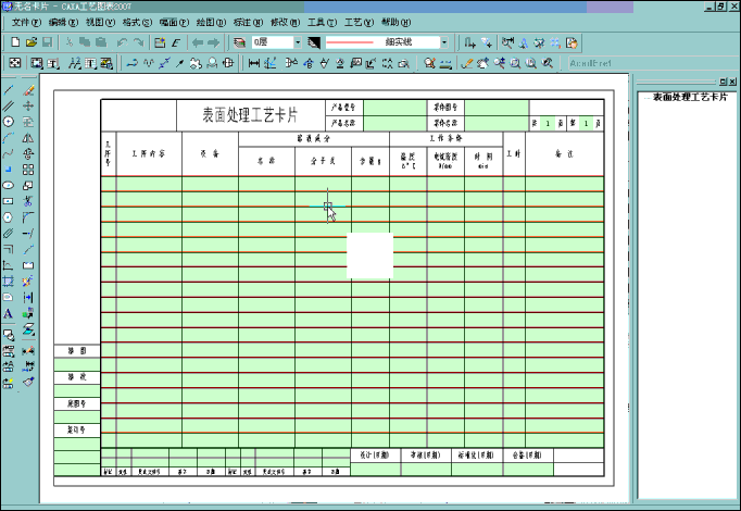

CAXACAPP2007工艺文件里如何插入jpg格式图片,请高手指点,谢谢
发表于 2007-8-21 09:12:48 | 显示全部楼层 来自: 中国江苏苏州
虽然很简单,但楼主可能没有注意到!如图所示:
zcp68941125 + 5 应助
发表于 2007-8-24 13:16:34 | 显示全部楼层 来自: 中国广西桂林
在幅面背景里,我也是找了很久,这是2007版才有的功能。
