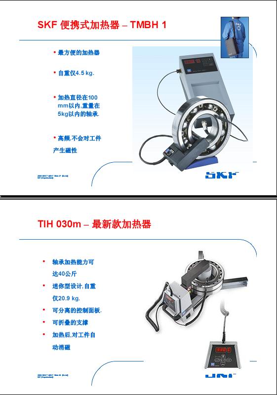

加热方法最简单的方法是用油加热。也可用电磁感应加热,参考下图:

发表于 2007-10-4 19:49:47 | 显示全部楼层 来自: 中国浙江台州
加热的方法根本不适合批量生产,我们厂是用小型压力机压的,很方便又快捷.
9 L; m7 y9 D" x, @, ^3 B/ n11楼的加热方法不适于万向节轴承,因为万向节轴承严格说是轴承碗,象碗一样的形状,一端是不通的.

发表于 2007-10-5 12:30:50 | 显示全部楼层 来自: 中国河北廊坊
针对这个问题我也有所见解:
2 {, b( }0 J  N) G) m1、真理见证一切,我感应加热装置,虽然说快捷方便,但是很易被磁化,即使有消磁功能也会有较小的剩磁,在转动工作的时候,势必产生轴电流。针对这一现象,(不是封闭脂润滑)还是用油煮比较好;如果是封闭轴承,那还用压力机压装比较好,因轴承与工件配合过盈量很小,做个简单的套筒工装很易压装。
8 o  H: \8 {# {4 p
2、“回复10#最后我们做了个实验,加热插头温度在80-100左右,轴孔大约能加20道左右,这样装轴承座的时候就容易多了。。。) Z& G+ q9 o3 f3 Y* c7 `
“我认为:如果说变化量有这么大的话早就”着火了“ 变化量大于2道倒是差不多。
