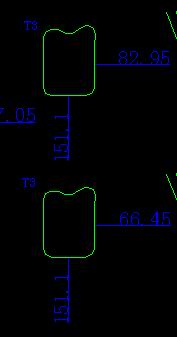

l连续模尺寸标注时,在模板上标注的尺寸 ,我看标的全部是X,Y坐标,而没有公差,并且有的冲子不规则,看起来也不像是标注在中心上,到底在画图时该如何标注,希望先入行的人帮助一下

很多只是标注个中心的位置
: R& W3 Y; f% I1 {6 }& d" d轮廓是线割的,直接按轮廓走
7 ^% Z2 t0 ]0 [, y- @4 r7 A" a不需要标注的

标的只是线割穿丝孔。

一般只需要标注下线割穿丝孔的位置,需要画个直径2的园,需要放电的需要说明的

我还是不太明白,线割按轮廓加工没错,可是也得有个基准,假如是标一个线割孔的话。也得标注线割中心到一个地方的相对尺寸,然后再导入零件尺寸,不然别人怎么加工,或者加工后位置不对。
 楼主| 发表于 2007-8-21 09:05:14 | 显示全部楼层 来自: 中国广东佛山
像我发的第二个图,标的是80和59。5,看不出他它的相对位置尺寸,到时如何线割,请指教。

版主,跑题了,线割 我知道,我要问的是上面的图确定不了位置,我可以割 出来,但是我前后。左右可以移动。问题是相对位置不对了
发表于 2007-8-21 15:32:46 | 显示全部楼层 来自: 中国广东深圳
每个穿丝孔有一条线连在型腔线割孔上,编程时连上线,线割就自动这样走了

一般只需要标注下线割穿丝孔的位置
发表于 2007-8-21 16:01:05 | 显示全部楼层 来自: 中国江苏无锡
坐标标注时都有一个基准,各公司各不一样,一般都方便CNC加工对刀为准(如左上角为坐标原点)。这样标线割穿丝孔就知道相对位置了(如到原点,到销钉孔,到基准孔位置了)

模板内部标尺寸一般不需要标公差的 异形孔线割部份用不同的颜色分开且标注只标注穿线孔即可

如果是规则的孔或多边形,那倒是没问题,我可以标注基准到中心的坐标,但如是不规则形状,假如我画一个线割孔,我可以标注基准到线割中心的坐标,但是要如何才能定好线割中心到不规则形状的位置。才能加工。我弄不明白,我没作个连续模,正在学。我以前做的是单冲模,标注总是以中心为准,不规则形状也要标注完全清楚,工人看图就能加工,所以我不太明白连续模的标注

$ Q  G; D( X+ A/ u其实很容易明白,线割都是调用设计图档去割的,知道穿丝孔位置足够了,其实你讲的相对穿丝孔位置就在电子图档中,只不过没标注出来而已!
