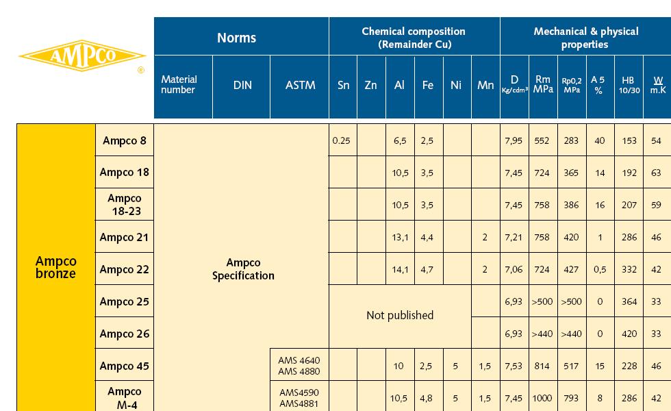

ampco 25是什么材料,相当于国内什么牌号
发表于 2007-8-20 15:54:14 | 显示全部楼层 来自: 中国江苏苏州
AMPCO25是美国安博科金属(AMPCO METAL)生产的铝青铜产品,有获得专利权的具有出色机械性能的合金。4 P" `7 _! [0 q) X% z4 R4 L
其硬度极高,有着出色的抗压强度与优异的滑动摩擦性能,是成型和拉深模具的理想材料。  t  x7 ]9 z! v5 b! k( P
由于它的延展度为零,所以在使用合金时应避免细小截面,并且材料应该妥善保管。, q0 ^+ Y' h& `% R, M3 O, [% k7 G
3 t7 s5 q/ M  D; W; o3 z7 T6 d产品性能可以参考下图,成份是专利,无法公开:
