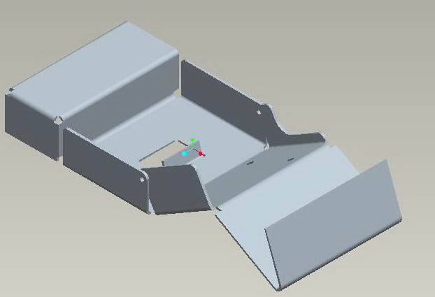

请问这个钣金零件可否直接折弯机作出来?

可以,不过很麻烦。先折两边和头上的折弯,再折纵向的折弯,还要看折刀让位够不够
 楼主| 发表于 2007-8-20 16:44:36 | 显示全部楼层 来自: 中国上海
谢谢兄弟回复,还有想问下中间那个舌头好不好折?3 R4 L1 k4 ~- V1 z
我就担心这个部位不好折
发表于 2007-8-20 22:00:09 | 显示全部楼层 来自: 中国广东东莞
在开始时可以的吧,要不可以做个简单的折弯模具来折弯的

我觉得这个位置这两刀不好处理,如果工件不大,就考虑开模具吧, :handshake
发表于 2007-8-21 11:02:56 | 显示全部楼层 来自: 中国江苏苏州
折弯成型有难度,用模具成型,至少也要分二次成型。

目前仅做500套,想直接折出来了;
1 j; V9 p) L0 t( Q
9 n, I  r! Y! l! [' Y* }6 D开模具的话太贵了,但是如果量能大,开模是最好不过了。

目的就是一个:希望能将成本降到最低。自己有个想法,希望能和各位一起讨论下,- j4 O! z( [; e) g4 `- N& b
! t% Q( W$ i0 c4 R" t8 L  S1.一套落料模) D& s9 T; B2 }) A* g9 M1 Y2 B7 d
" F" a' }" B. {, b( P2.一套折弯模,折出中间两翼及打出舌头
8 `" `3 a( ~* p$ Y$ ?8 x6 v1 m4 p$ z4 Y* [# M- d
3.折出尾部
& s& A; ]& A% F! ?  t7 _4 ?# s, n- c$ i4 v- S/ F
3.折出头部. x4 H) `6 D, l* M- M; D
0 i; c( s) i0 o7 u7 P
请大家分析下,这样模费怎么样?

该产品想直接在折弯机折出很不现实,做几副简单折弯模具的费用不会很高的。不知楼主的这个产品有多大呢?

很不现实?想请教兄弟那里不现实,成本?工艺?能否给出详细描述?大小估计为400×150
- d2 f' w3 Z- D/ m, h  e3 t
: G  j# o& q' e" p个人认为只要有下刀位置就是可以折的

先做一套落料模 再加一套折弯模 剩下得工序用折弯机就可以搞定了 成本也不高!仅供参考!
发表于 2007-9-28 17:33:24 | 显示全部楼层 来自: 中国福建莆田
我认为折弯机完全可以搞定,单量500件开模成本太高,折弯起来是有点麻烦,总的来说前期比开模合理,朋友所说的后面的那个舌头问题,这个你不用担心,折弯机有各种刀具 02.jpg

前面很多朋友多提到了开一副落料模,我个人认为那更加不现实了,想想开一副落料模要多少钱,产品这么大,光线割和材料就几千块了,那耽误时间就更不用说了,找个有数控冲的厂家,两三天就帮你搞定了,还这么麻烦.

- K9 z" p; T: D' @激光切割或数控冲下料,再用折弯刀具就可以了。

线切割下料,做简易压弯模具,总共500件,这样成本才低,参考。

折弯没问题,落料也别开了,数冲
