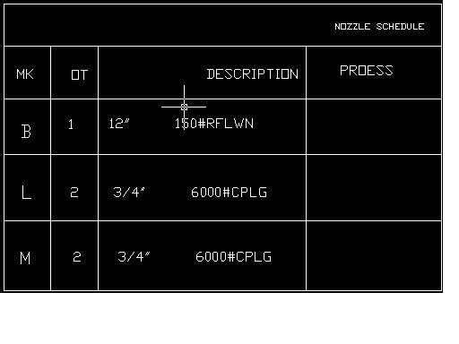

高手指教啊,今天接的一份外国图纸 + ^. K- E8 R5 H/ ?4 R' n3 e- ]

发表于 2007-8-20 21:02:07 | 显示全部楼层 来自: 中国浙江杭州
B为凸法兰 12“ CL150  LWN要具体查下B16.5 ,以确定是哪种形式的凸法兰7 {- m, U4 @/ W1 E- e6 g/ P
别的就不是很清楚了, 你的图纸上也没标出在哪里,估计是管接头,承插焊的或螺纹的。$ O3 m" a7 U# S+ \  C

发表于 2007-8-20 21:39:09 | 显示全部楼层 来自: 中国天津
26'-1 3/4" OAL+-# E0 i& k9 S) H+ p
意思是:总长约26英尺1又3/4英吋,约等于7969.25MM,OAL一般是 Overall  length 的缩写。

发表于 2007-8-21 15:05:54 | 显示全部楼层 来自: 中国江苏南京
LWN   long  welding neck 一般指整体法兰
: {0 }* M- ^2 I& pRF      rising face              凸台面

发表于 2007-8-21 15:21:15 | 显示全部楼层 来自: 中国上海

8 H9 U: h  T5 G; H
welding neck 是焊接端的意思,就是带颈对焊法兰。( {4 L5 \8 l: u2 s2 _
rising face              现行国标和HG标准翻译成突面。
liuhob + 5 好!纠正!
 楼主| 发表于 2007-8-21 16:56:03 | 显示全部楼层 来自: 中国湖北荆州
呵呵谢谢高手啊  那个L 6000#CPLG是啥意思

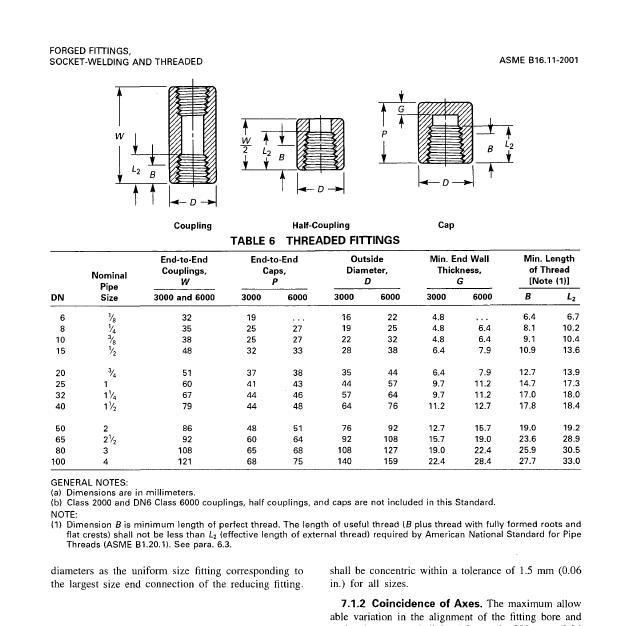

发表于 2007-8-22 08:21:17 | 显示全部楼层 来自: 中国上海
CPLG=coupling,大概是下面图中的第1个玩意儿。

2 N" z6 q5 s3 W  m! C
4 Y4 k9 T* ]5 C  Owelding neck 是焊接端的意思,就是带颈对焊法兰。  \, Z- ~1 H7 W* j7 \7 K, `9 a. Y3 Y
* M) Z0 I  h0 x; W
WN是带颈对焊,楼上的说的没错,LWN就是长颈对焊法兰。这和带颈对焊法兰是有区别的。7 H! }, w" E2 i  x" h
RF就是凸台法兰,通常大家叫突面法兰。% {/ d0 G* s$ N0 Q) l
3 W# s% h/ C/ T) k: w8 g其实楼主给出的一个管口表:nozzle schedule。
发表于 2007-8-22 08:29:42 | 显示全部楼层 来自: 中国天津
原帖由 hjl6025 于 2007-8-21 16:56 发表 http://www.3dportal.cn/discuz/images/common/back.gif) W6 `, J1 Z  G+ v
% k0 l3 T2 ?) \3 _
CPLG在网上有说法就是coupling叫对丝,也就是下面那位朋友给出图的东西。但是这东西一般没有直接焊在压力容器上的吧。我们公司对于3/4"的口都是采用2“法兰接在容器上,然后再用一个变径来变成3/4”的。
